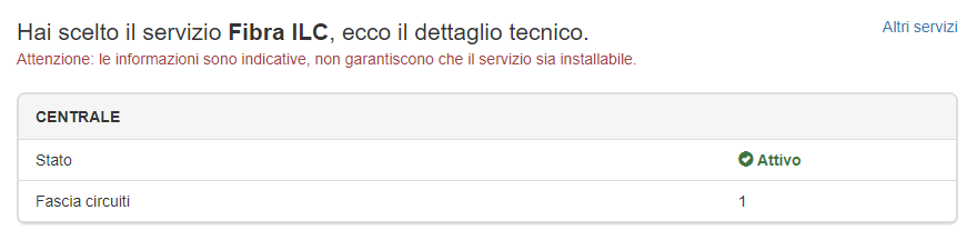

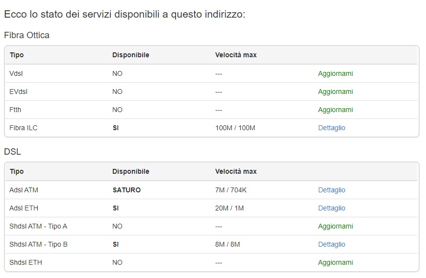

      f_dp Dalla velocità sembra FTTC (fibra fino al cabinet, tratta cabinet - casa in rame) o FTTE (fibra fino alla centrale, tratta centrale - casa in rame).
      Puoi controllare cosa ti viene fuori nella verifuca del tuo indirizzo su https://fibermap.it ?

            rieges Ho inviato il risultato da fibermap.

            x_term Potresti aver ragione. Spiegherebbe molte cose.
              f_dp Andando nell'area clienti Fastweb mi viene ribadito che sono su Rame. Anche verificando la copertura dal loro stesso sito risulto in Rame 20 mega.
              Allora hanno fatto il loro giochetto di VDSL2 da centrale. Bene così 😀

                  Quello che ha detto @x_term spiega l'assenza della copertura VDSL da fibermap, la dicitura ADSL dal sito di FW e la velocità del FASTGate.
