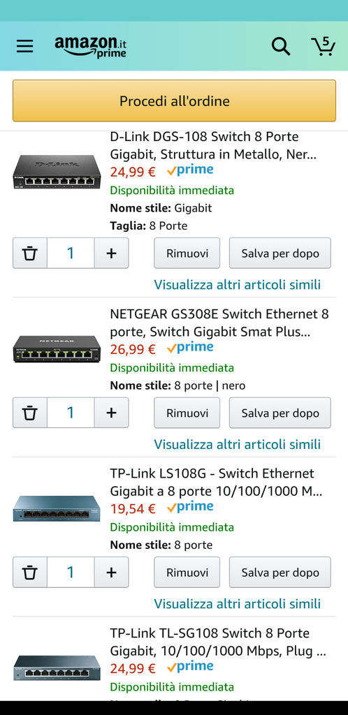

Mi serve uno switch da 8 porte e ai miei occhi sembra che uno valga l'altro visto che costano tutti più o meno uguale e non sono altro che dumb switch ethernet...
Qualcuno qui ha qualche consiglio più concreto su cosa bisogna osservare nella scelta di uno switch basic? (Quindi più del solito "mi sono sempre trovato bene con marca X o Y")
Ho visto questi per ora ma ce ne sono molti altri delle stesse marche a prezzi simili...

    Guarda io ho acquistato sia questo https://www.amazon.it/gp/product/B00A128S24 sia questo https://www.amazon.it/gp/product/B017JKGBYM e posso dirti che sono entrambe straordinari.
    Il 1° ha l'alimentazione posteriore e i connettori rJ45 frontali, mentre il 2° ha sia l'alimentazione sia i connettori posteriori; quest'ultimo infatti è più "classico" nonchè pulito dal punto di vista dei collegamenti.
    Ti do lo stesso consiglio che hanno dato a me: viste le prestazioni di questi switch, che sono ormai tutti equiparabili, e viste le statistiche di rotture, anch'esse equiparabili, meglio acquistare quelli che costano di meno.
    Su questi 2 posso darti conferma della loro estrema affidabilità (e il costo è basso).
      StellaFata Perfetto erano due che già addocchiavo

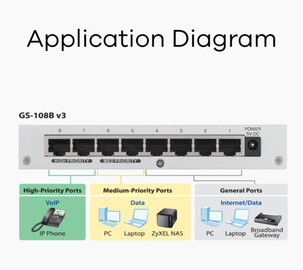

      Domanda, lo Zyxel vedo che ha due porte a priorità diversa, come funziona? Pensavo che uno dumb switch non facesse processing o QoS sui pacchetti..

        maxolina Pensavo che uno dumb switch non facesse processing o QoS sui pacchetti
        No non è necessariamente detto. Non è in grado di applicare i tag QoS ma potrebbe rispettarli. Ciò detto, in un ambito domestico sono funzioni praticamente inutili...
        Quanto alle porte diverse, onestamente non lo so cosa comportino...
          maxolina Domanda, lo Zyxel vedo che ha due porte a priorità diversa, come funziona? Pensavo che uno dumb switch non facesse processing o QoS sui pacchetti..
          Te la spiego semplice come l'ho capita io. Intanto fa tutto da solo, la priorità delle porte è prefissato dalla fabbrica e non modificabile.
          Ho collegato alla porta1 il cavo dal fritzbox e come sappiamo abbiamo massimo 1 gbit/s. Se capita che le altre 4 porte stanno contemporaneamente inviando dati al massimo della velocità, in uscita verso la porta 1, la porta con priorità HIGH sarà quella che invierà tutti i dati, quella con priorità più bassa (cioè con senza nulla scritto) sarà la più sfigata inviando meno dati in assoluto rispetto alle altre porte e le porte MED a priorità normale invieranno una quantità di dati bilanciata, proporzionale alla banda residua rimasta.
          Può essere utile nel caso si collegano molti apparecchi, infatti consigliano di mettere il telefono VOIP sulla porta HIGH per essere sicuri di non sentire la voce scattare durante una conversazione (sempre se le altre porte stanno trasferendo a tutta birra, altrimenti è indifferente).
          Insomma vabbè ... così l'ho capita io, poi non so 😇
          [cancellato] Quanto alle porte diverse, onestamente non lo so cosa comportino...
          Sembra abbiano messo dei QoS fissi per porta. Un po' limitante, ma per utenti con semplici necessità può anche funzionare ed è semplice.
