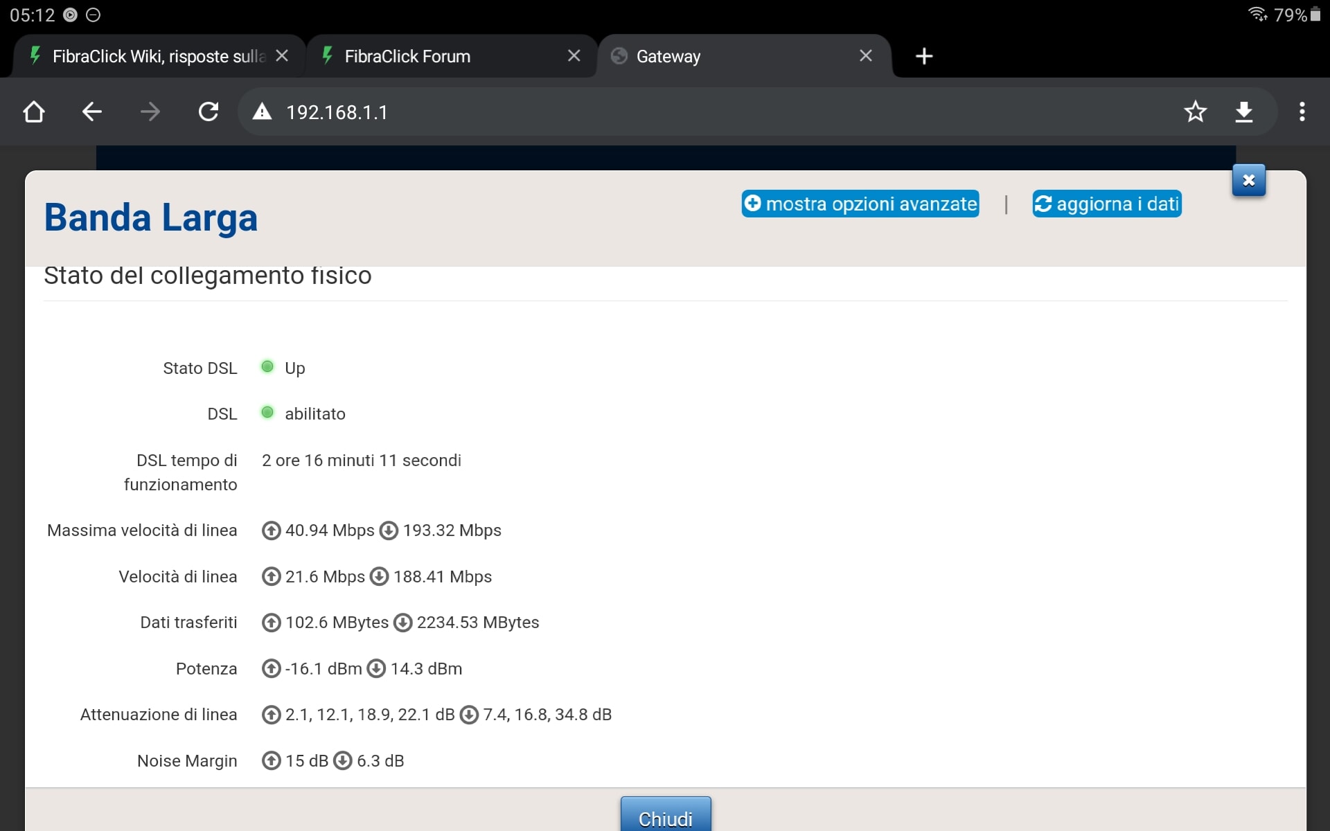

Queste le velocità del modem.
Consigli?

        Un problema simile mi capita quando ho la linea disturbata. Nel momento critico o mi cade la linea o crescono tantissimo i crc e per qualche secondo aumenta il lag (perché il modem si fa ritrasmettere i dati). Prova a verificare quanti errori hai..
          Filippo94 avevo un FRITZ!Box 7590 e 7530, maper dei problemi con la domotica (creati dal software del fritz e non risolvibili) li ho resi. A breve acquisterò un nuovo modem, quindi vedrò se risolverà.
          Aperock non ho nessun errore di alcun tipo, infatti è molto strano

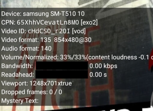

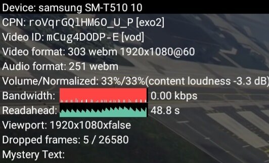

            Ho provato ad attivare le statistiche di rete di youtube. Non so interpretare tutto, vi lascio delle immagini.
            Qualcuno di voi riesce a individuare un problema con queste statistiche?
            Facendo uno speedtest nello stesso punto dove ho fatto le foto, raggiungo 160 in download e 20 in upload
            Usi powerline? ho scoperto che alcuni modem le soffrono paurosamente
