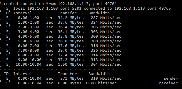

Per testare la velocità effettiva ecco due PC connessi uno via cavo a un nodo, l'altro via wifi a un'altro nodo. (quello wifi un huawei matebook d14 con ryzen 2500U del 2019).

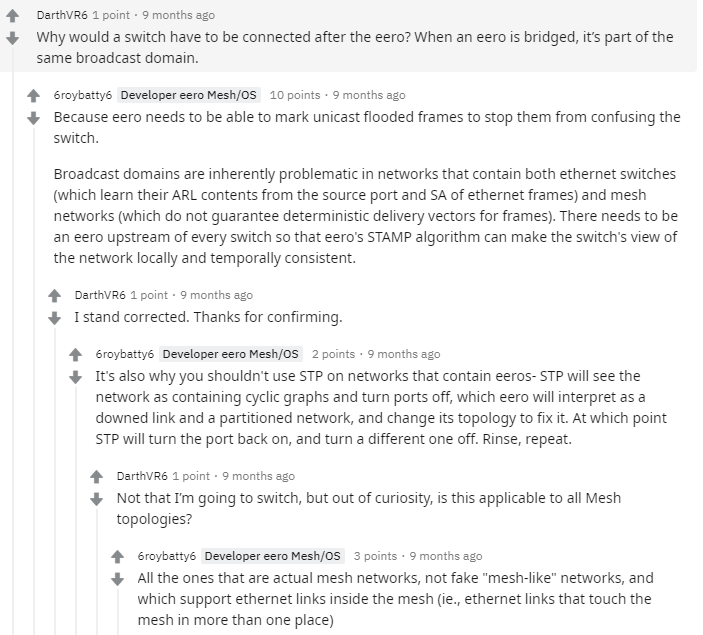

Il backhaul con cavo lo sistemo nei giorni a venire, dato che se usato in bridge mode con backhaul wired va impostato così: router -> eero 1 -> switch -> eero2, eero3 e lo switch da mettere in mezzo mi deve ancora arrivare.
Ho scoperto che va impostato così per permettere a uno degli eero di gestire la mesh, il roaming e il seamless handoff, cosa che non è possibile se sono collegati tutti e tre allo stesso router/switch.
Qui la spiegazione da un developer di Eero:
Questo spiega anche in parte cosa rende un sistema "mesh" superiore a un classico sistema composto da più AP tradizionali.
