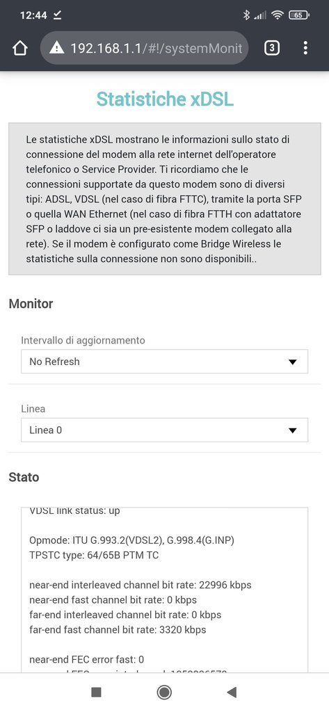

MassimoMarrocchi Buonasera a tutti, Mio padre è passato da ADSL 20 mega a fibra FTTC 100 mega con Wind. Il passaggio è mandato tutto ok ma ho dei dubbi sul fatto che sia stato attivato il profilo 100 mega, ho provato a vedere il profilo DSL sul router hub Wind ma ho trovato solo questo: Il SNR in Down è 6,4. Lo Speed test mi dà 21 mega in Down e quasi 3 in UP. Secondo voi è profilo 100 mega ? Grazie mille
Hadx MassimoMarrocchi Secondo voi è profilo 100 mega ? È sicuramente una vdsl. Seziona l'impianto https://fibra.click/sezionare-impianto/
MassimoMarrocchi Quindi è una 100 mega (profilo 17a) ma l'impianto fa schifo e si deve sistemare. Ma dal router Wind pensavo si vedesse anche il profilo e il rate massimo della linea, invece ho trovato solo quei dati.
handymenny MassimoMarrocchi Dei modem wind, zyxel vmg8828, zyxel vmg8825 con firmware 2020 e il sercomm WD300 non danno il max rate. È sicuro una cosa voluta, non ho idea del perché. Il tuo è il sercomm? Quelle scritte sono molto diverse dai modem zyxel
