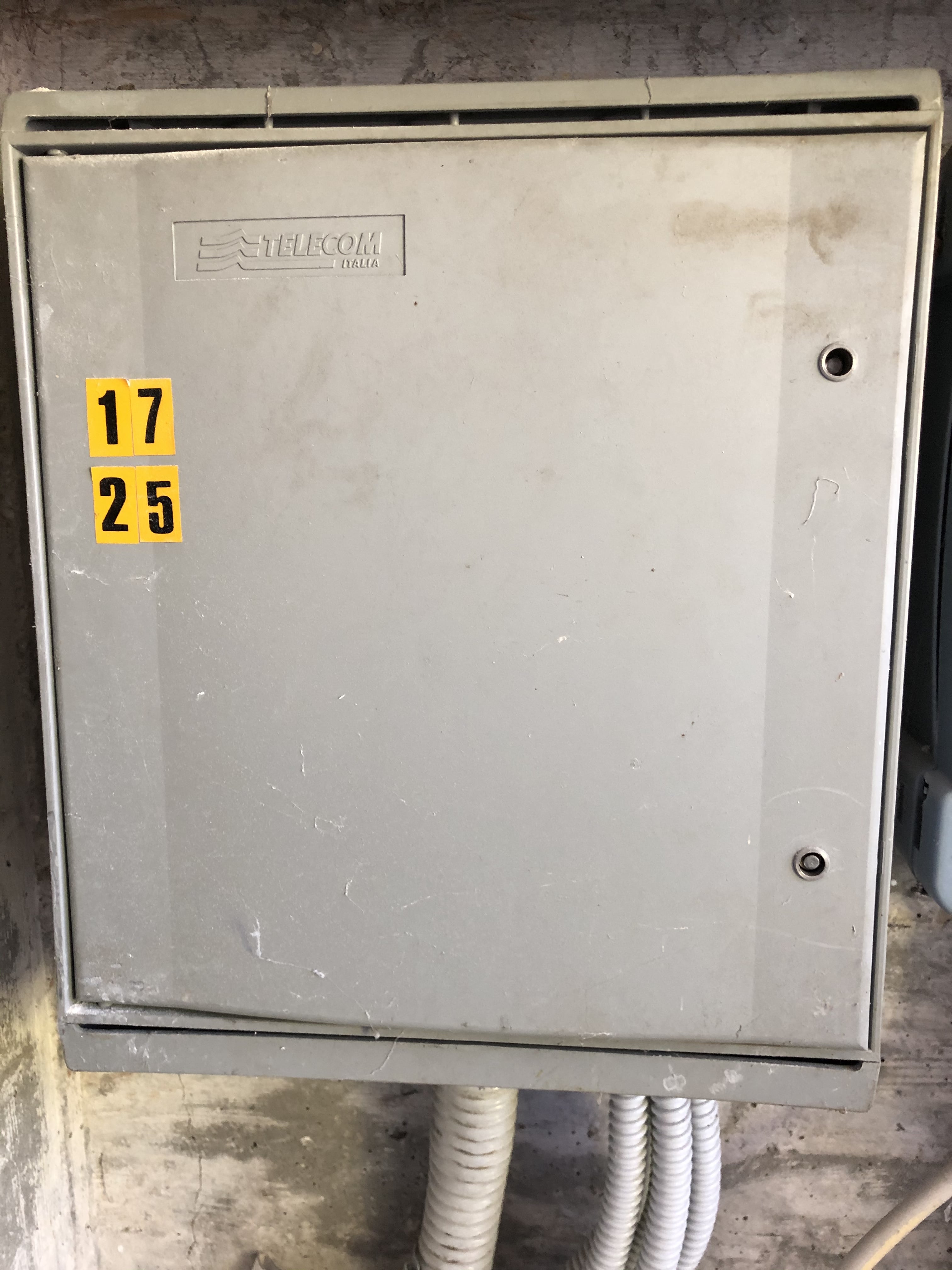

    EmaETH Quindi è sezionato, giusto? Puoi mettere una foto della chiostrina (per vedere i numeri)? Fibermap alla voce dettagli di EVDSL che distanza riporta?

        Filippo94 ti invio la foto della chiostrina.
        A te le dovute interpretazioni.
          EmaETH non è in derivata. Sei connesso all’armadio stradale 17
