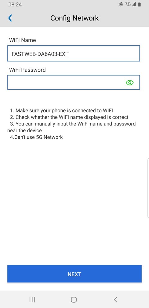

                      tomotomocacchiocacchio mi stai mettendo un dubbio, io ogni volta che resetto la cam mi appare il wifi della cam tra i vari wifi disponibili dallo smartphone. Però nella app mi appare il wifi di casa, e io a quello mi connetto, nn ho mai provato a connettermi al wifi della cam sinceramente. Per quanto riguarda la password, la cam mi chiede di inserire la password di default e poi di generarne una nuova. Questo l'intero procedimento, nn vorrei essermi perso in un bicchiere d'acqua 🤓
                      Questa la schermata iniziale dopo il reset
                      Il wifi della cam mi esce solo sullo smartphone nn mi esce nella app, tu dici che dovrei inserirlo manualmente e provare a connettere la cam al suo stesso wifi? Se si con quale password, quella di default?
                        Che ne pensi?
                        Reset1 Sicuro di non collegarti alla wifi della cam? magari lo fa l'app in automatico.
                        Se ti va metti qui gli screen di tutto il processo.
                        Magari prima di tutto pulisci la cache dell'app android e rimuovi i suoi dati e disinstallala/reinstallala
                        L'obbiettivo è mettere la cam nella tua rete senza registrarla sul cloud esterno in qualche modo spero ci si possa riuscire; pre o post associazione alla tua wifi di casa
