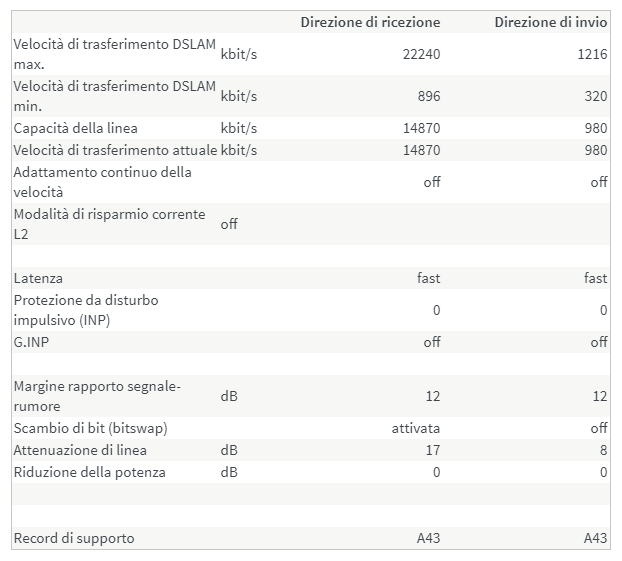

        Ho rivisto di nuovo tutti i cablaggi telefonici cercando di fare meno giunzioni possibili ed eliminato dei giunti accoppiatori rj11. All'arrivo del drop c'è subito il filtro adsl splitter, da una parte va al Fritz, dall'altra ai telefoni.
        Si sono modificati i valori della connessione ecco i risultati con Fritz:
        I valori sono migliorati, tranne l'attenuazione di linea che ora è a 17db mentre prima era qualchecosa meno.
        Negli speedtest sono migliorato di 1Mbs/2Mbs supero i 10Mbs e raggiungo gli 12Mbs , anche in upload quasi 1Mbs.
        Il miglioramento con il FritzBox era evidente anche prima del rifacimento dei cablaggi.
        Mi chiedo se i valori sono comparabili tra TPLink e Fritz!Box e se il valore di attenuazione di linea è variabile.
        L'unica cosa un po accrocchiata forse è il cavo a Y che ho fatto per arrivare al modem ( 1m circa ) ma fatto con dei cavi già intestati di telefoni dismessi.
        Quindi concludendo nel mio caso ha avuto senso sostituire il vecchio modem tplink.
          sramp Prova a chiamare il 187 lato tecnico e domandare un profilo con margine di rumore a 6db guadagnerai un paio di Mbps. L’attenuazione varia da modem a modem quindi non preoccuparti se è aumentata.
