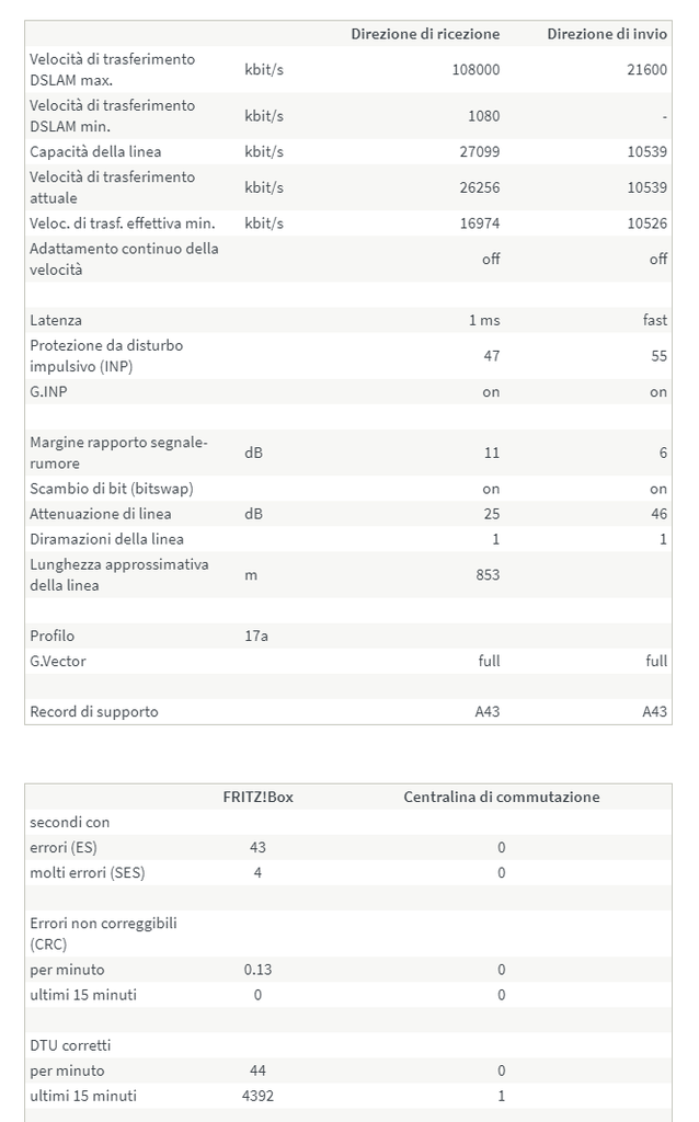

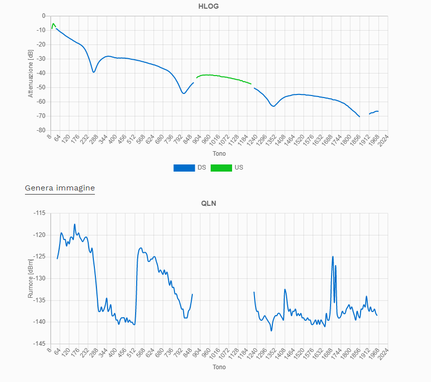

In breve, data la distanza di 800m dal cabinet, riesco ad agganciare all'incirca 30/10 che restano più o meno costanti per tutto il giorno (salvo disconnessioni talvolta frequenti). Da un paio di settimane, tuttavia, le prestazioni della linea crollano la sera e quest'ultima diventa praticamente inutilizzabile assestandosi a 0,5mb up/down (a volte raggiunge i 2mb quando mi va di lusso). Allego screenshot di info linea e grafici.

        x_term è possibile che quella derivazione sia un problema in chiostrina (non derivata)? Il cavo parte da lì e arriva dritto al modem, senza split o deviazioni nel tragitto
          Bagotto è saturazione, te lo dico perché in FTTH la sera la velocità si azzera in diverse direzioni, un amico mio idem in FTTC ha velocità quasi allo 0, entrambi con FW. Se fossero problemi fisici non dovresti avere i tuoi 30/10 mb di giorno.

                Bagotto La domenica si satura prima, tanta gente sta a casa e figuriamoci ora. A monte se fosse stato un problema fisico non avresti la velocità massima di giorno nella settimana.
                Bagotto è possibile che quella derivazione sia un problema in chiostrina
                Se la chiostrina è derivata sì, ma dici di no... Dal grafico non mi sembra che sia lunghissima, quindi potrebbe essere una presa secondaria che non hai staccato da qualche parte.
                • Bagotto ha risposto a questo messaggio
                  x_term è strano perché di prese secondarie non ne ho proprio... Impianto nuovo di zecca

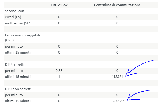

                  Il problema che riscontro è una perdita di connessione, tuttavia a volte il fritz resta allineato e mantiene l'ipv4, mentre altre volte mostra la dicitura "internet: assente". Quando succede vedo questi valori nella sezione "contatore degli errori". Cosa potrebbe essere?

                      Filippo94 Lo fa praticamente ogni sera, tendenzialmente tra le 19.00 e le 23.00 e anche provando a riavviare il Fritz la situazione resta uguale. I led restano verdi e fissi (ad eccezione del VoIP in quanto non ho un telefono fisso collegato)
                        Bagotto significa che la portante non cade.
                        potrebbe anche essere un filo leggermente lento e muovendosi causa gli errori, però solitamente è casuale, non ad orari fissi.

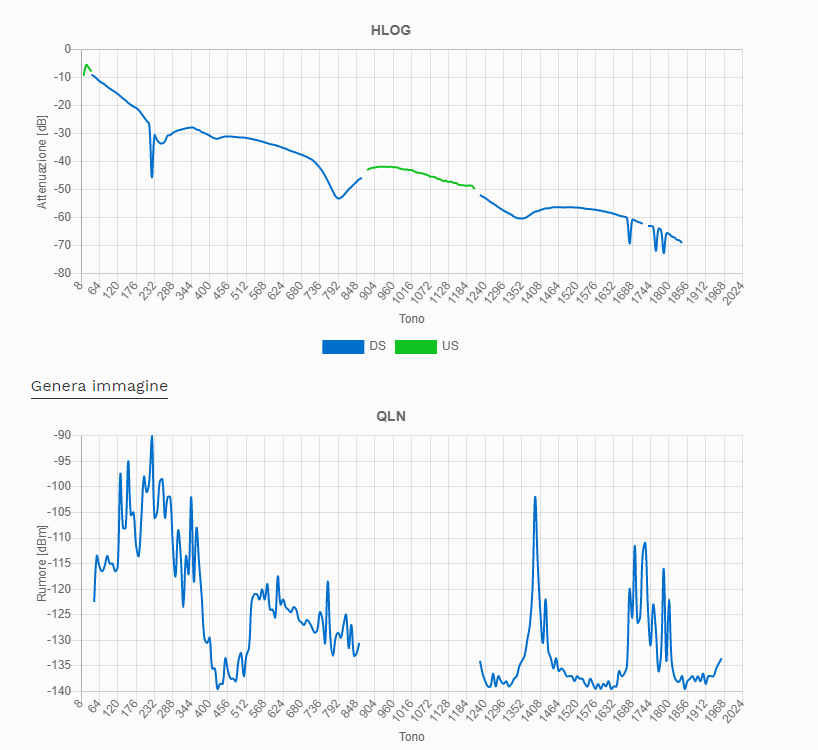

                        Prova a generare i grafici sia in un momento in cui il problema non si verifica, sia in un momento in cui si verifica.
                        Questi sono i grafici della linea perfettamente funzionante.
                        Stasera (anche se spero di non doverlo fare in quanto significherebbe che tutto funziona come dovrebbe) posterò i grafici quando la linea non funziona.
                        Intanto grazie mille!
