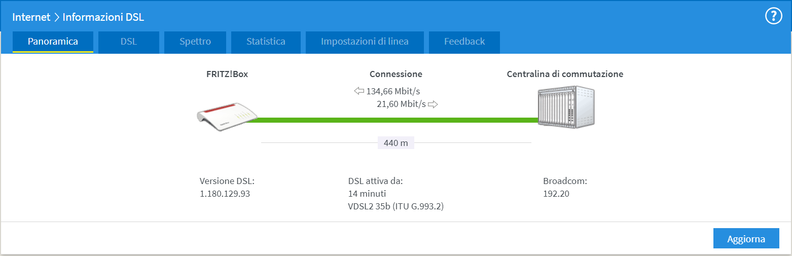

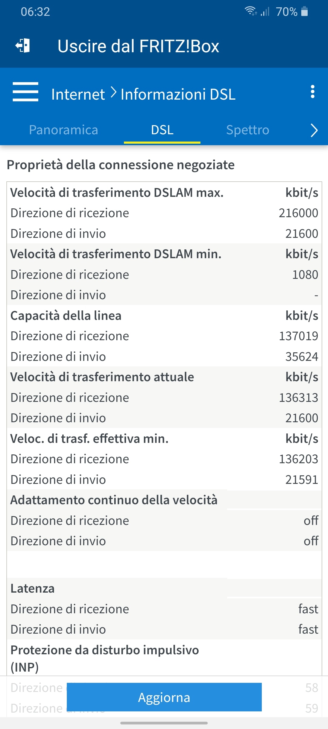

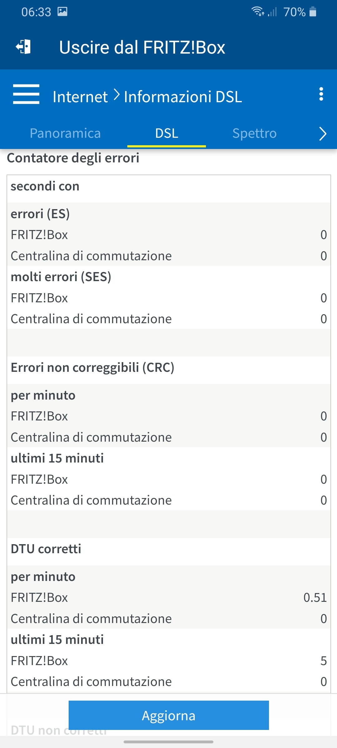

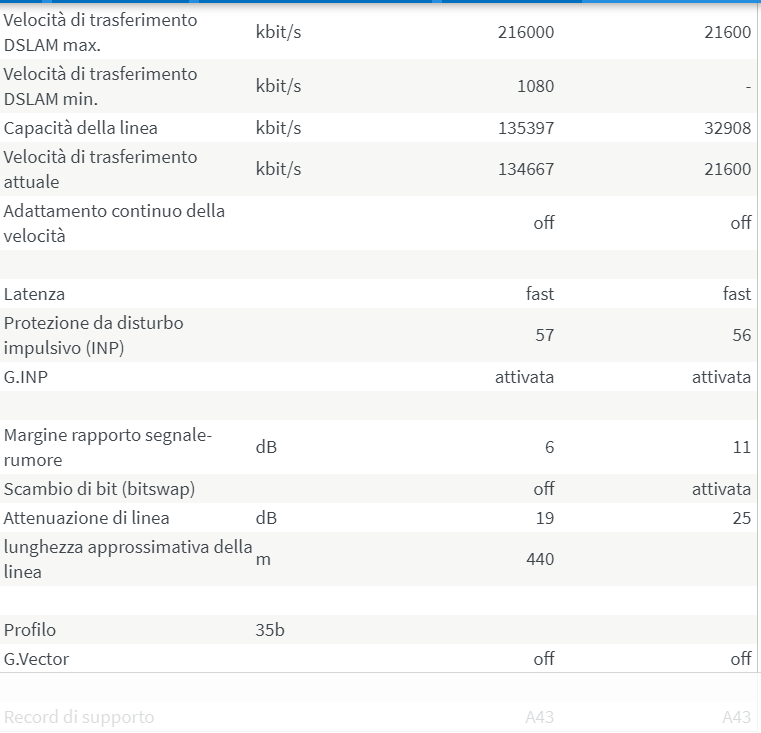

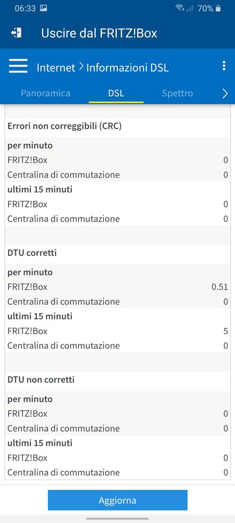

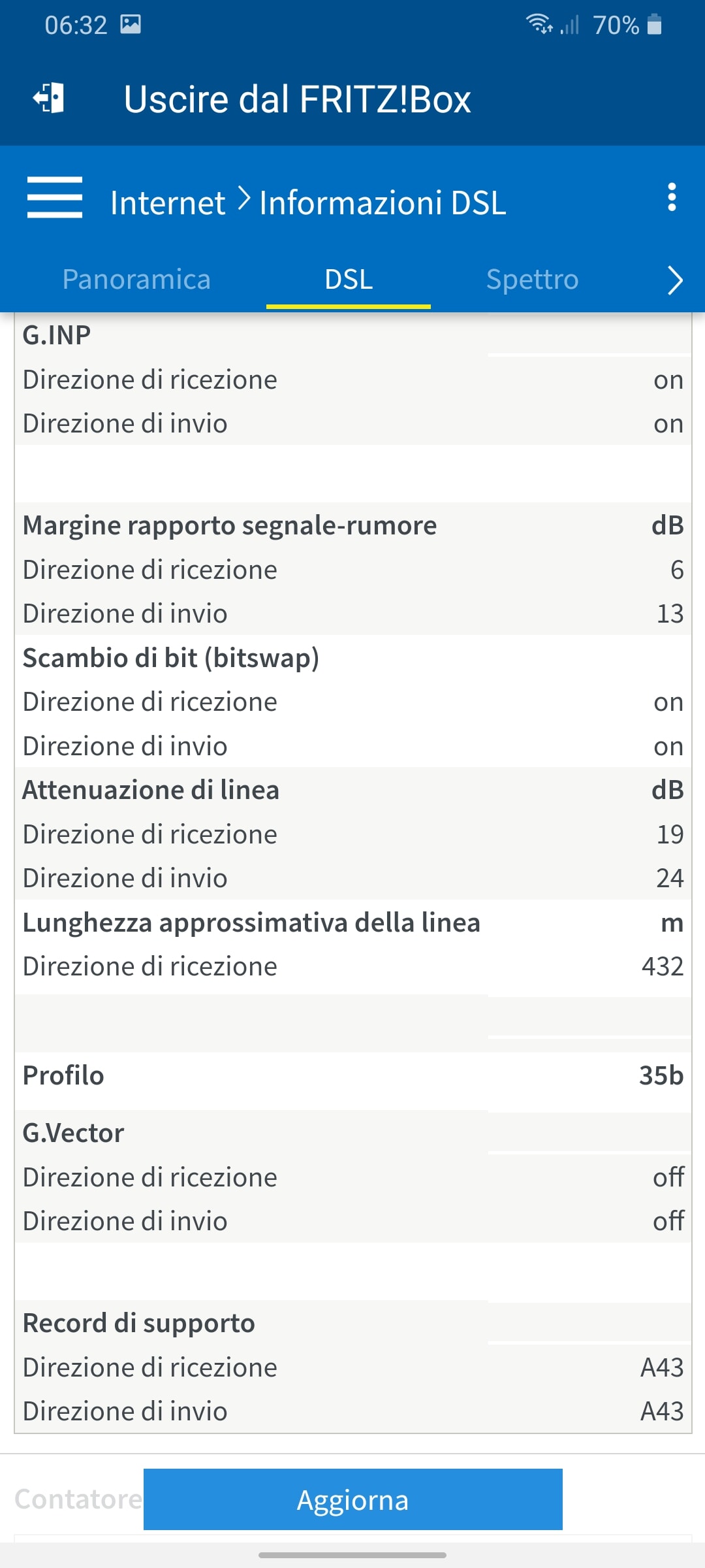

buonasera ragazzi, ho finalmente preso un fritz box 7530 per poter sfruttare la mia 200mb tim però ho visto che la distanza che mi dice dal pannello è secondo me esagerata rispetto a quella che mi disse il tecnico e cioè 250mt, prima andavo a 86 in dw e ora vado a 134 per l'amor di dio non mi lamento però non capisco perche mi da cosi lontano... leggendo le discussione non ho aggiornato il fritz e infatti ora è alla versione 7.13... ecco i risultati dei test. grazie mille
Non è male, se non agganci la portante piena, sicuramente è dovuto alla distanza dall'ARL e alla diafonia, (altre attivazioni nella tua decade).

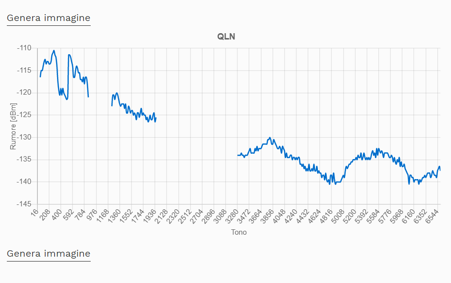

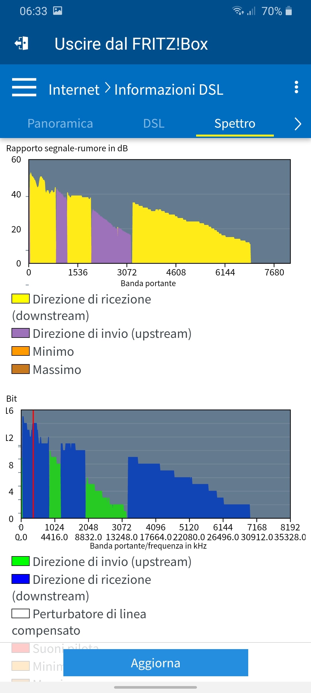

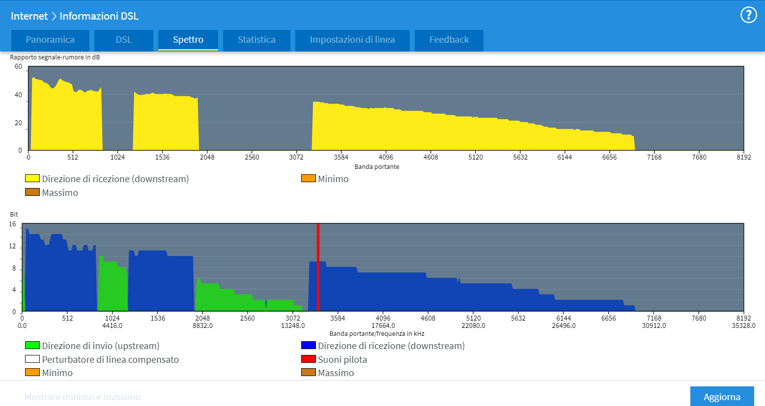

Posta i grafici.

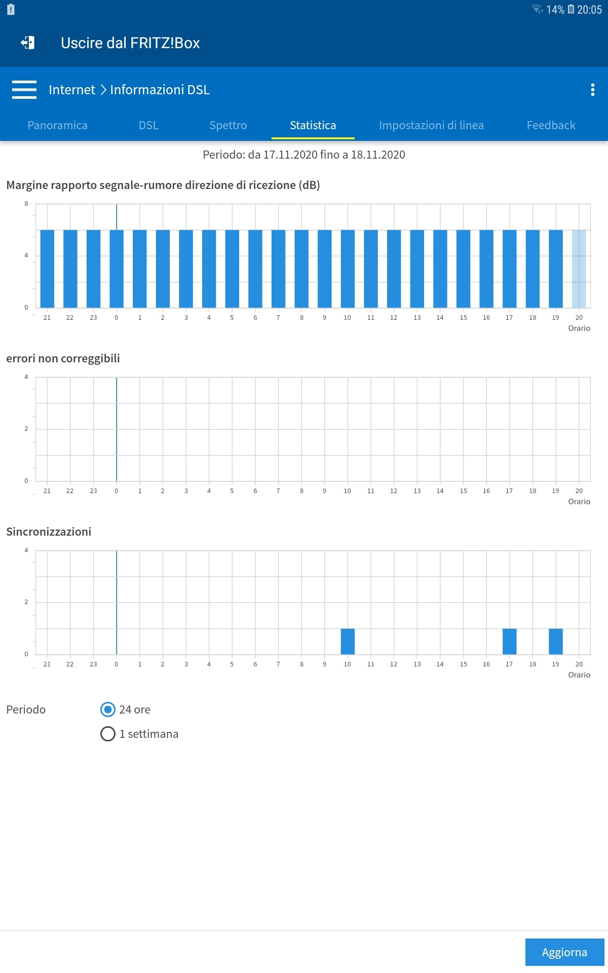

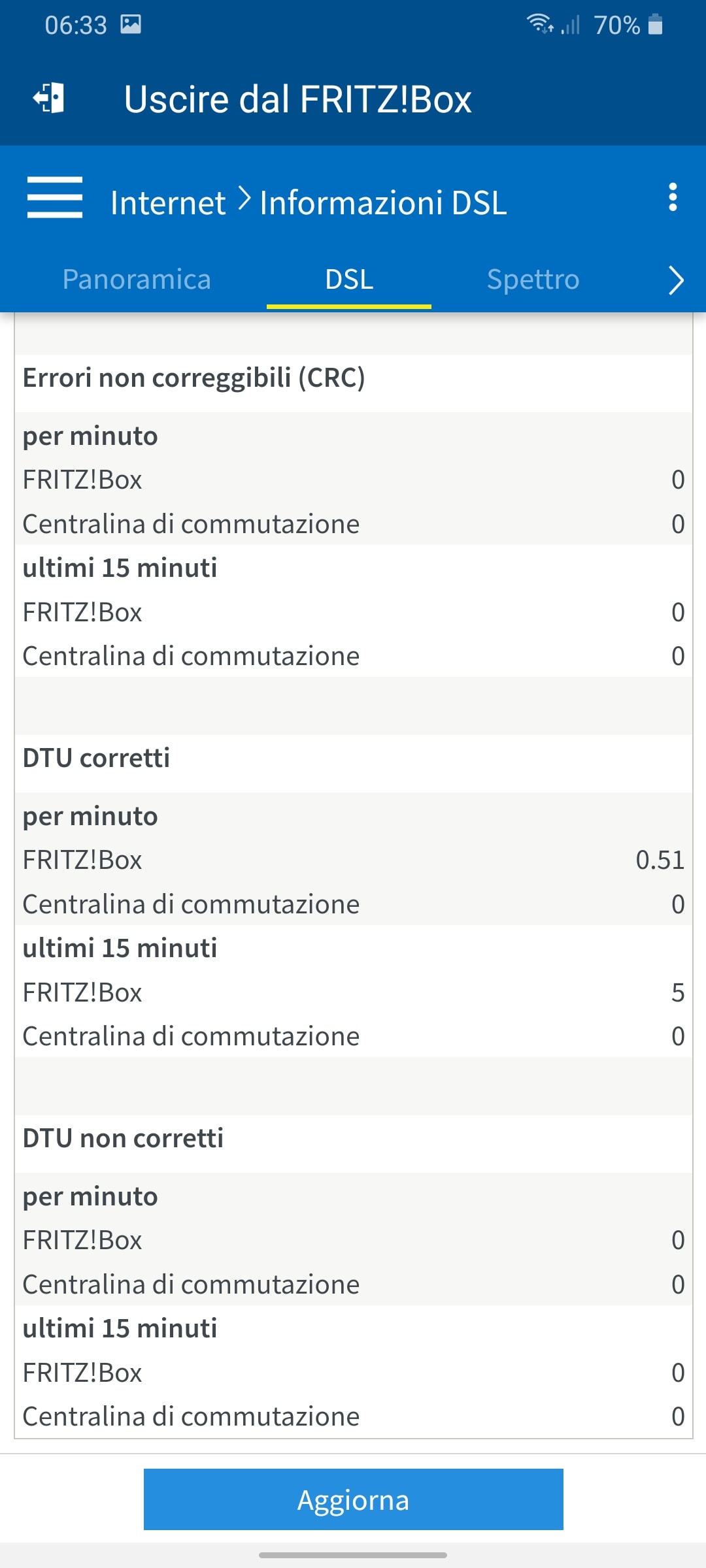

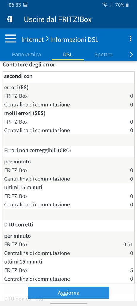

    Ecco i grafici
    Hadx eccoli 😃

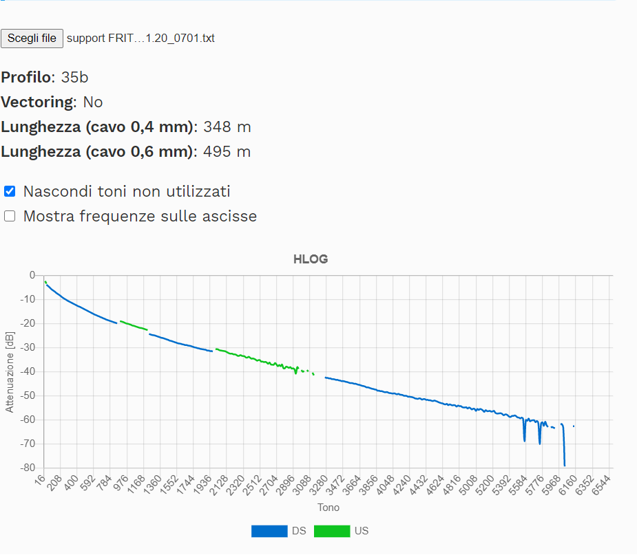

      Hadx ce l'ho fatta 😃
      da quel che ho capito dalla guida su come leggere i grafici dovrebbe andare tutto bene, l'unica cosa che non va tanto bene è il pezzettino finale del grafico HLOG e mi sembra molto strano perche io ho il modem collegato alla presa che entra in casa, sono sicuro al 100 %
