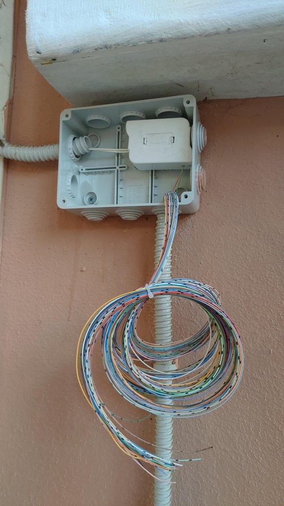

PS. mi sapete dire questo oggetto
che vedete in foto come si chiama e precisamente a che serve? Congiunge la mia borchia ottica con il PTA che è interrato messo fuori il condominio . E' per caso il ROE? Però vedendo immagini su internet i vari ROE sono diversi da questo, ecco perchè mi viene il dubbio

    Dovrebbe essere un diramatore di piano, viene giuntata la fibra che va alla tua borchia ottica con la fibra della verticale.
