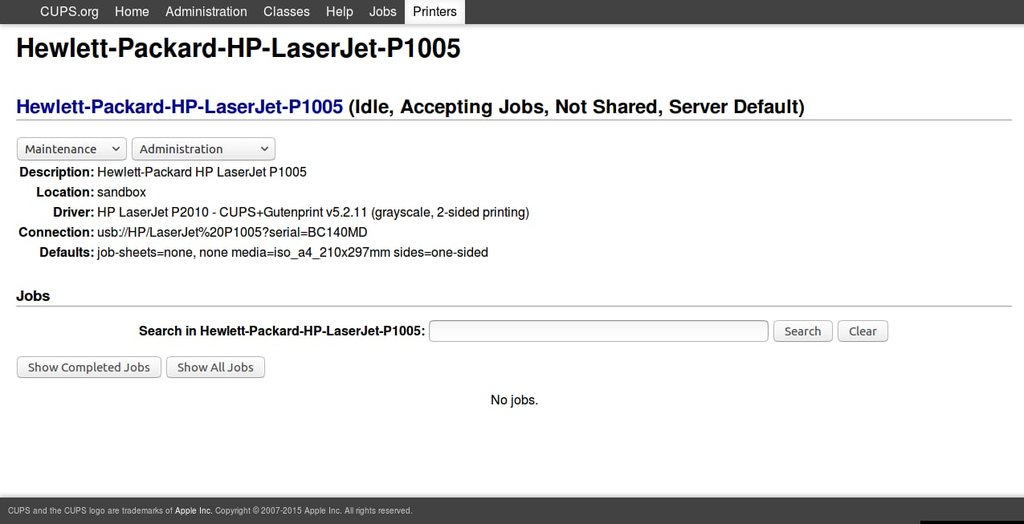

Ho provato a collegare la stampante a una VM Linux per cercare il serial number e questo è il risultato:
(non avevo i driver della p1005 così ho installato quelli della P2010 (a casissimo) e la stampante funziona.
Bene, arrivato a questo punto ho pensato che il serial fosse BC140MD e così...
Ho provato anche diverse configurazioni come http://192.168.1.254:631/printers/HP_LaserJet-P1005_BC140MD_1, http://192.168.1.254:631/printers/HP_LaserJet_P1005_BC140MD, http://192.168.1.254:631/printers/HP_LaserJet_P1005_BC140MD_1 ma nada, "impossibile connettersi alla stampante"
