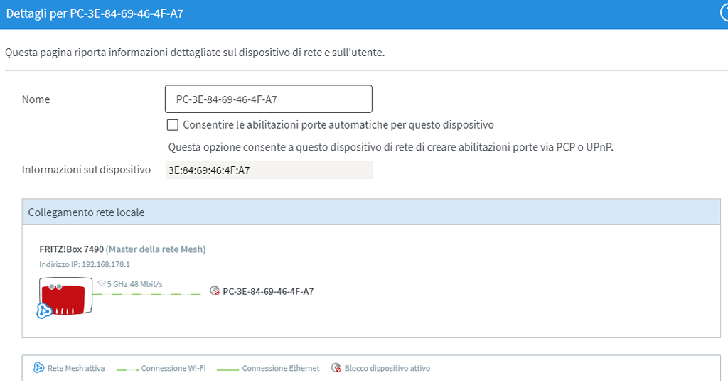

2) Ho notato che alla mia rete wifi è connesso un dispositivo che swtcha dalla 2.4 alla 5ghz e viceversa però non riesco a capire cosa possa essere, per una giornata intera sono stato a girovagare per casa sconnettendo e riconnettendo cose ma nulla. Ovviamente gli ho bloccato l'accesso alla rete, ma rimane lì. Potrebbe essere questo che i crea problemi o eventuali interferenze creandomi il problema descritto sopra?
Di seguito vedete i dettagli di questo dispositivo.
