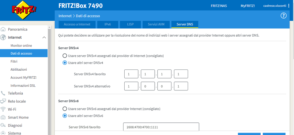

    Filippo94 Allora guarda io ho Fastweb (non so se è la stessa cosa) ed uso un FritzBox 7490, basta andare nella pagina dove isnerisci i dati di accesso e c'è una pagina dedicata solo ai DNS.
    I DNS li devi modificare da questa pagina, non dalla pagina in cui hai inserito i parametri di configurazione di TIM
    Se non dovessi vedere la scheda, in alto a dx devi premese sui 3 puntini ed attivare la visualizzazione avanzata e dovrebbe comparire.
