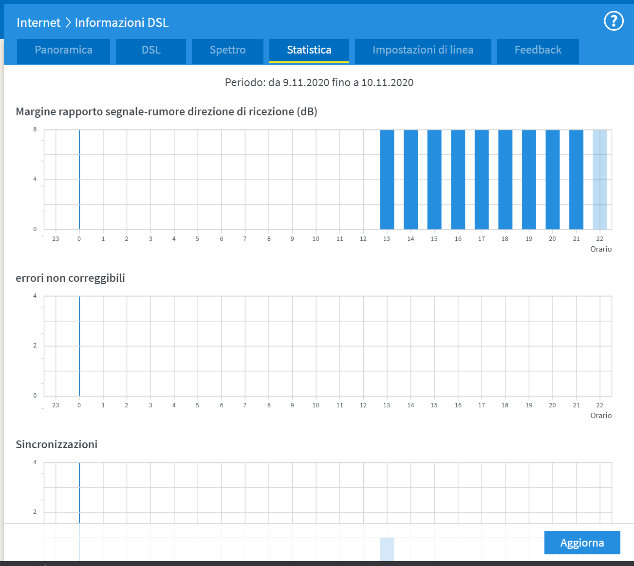

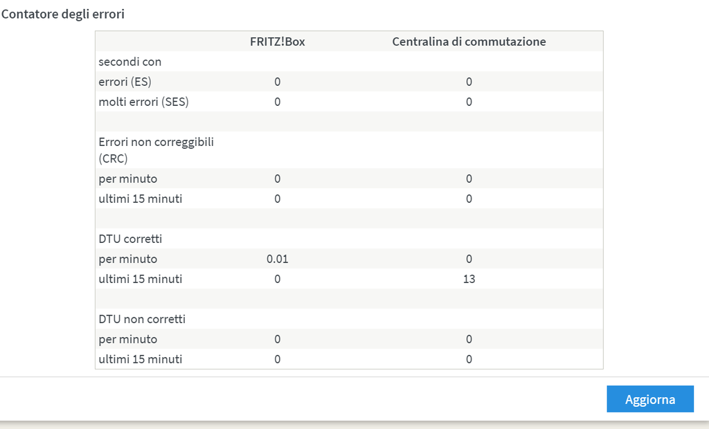

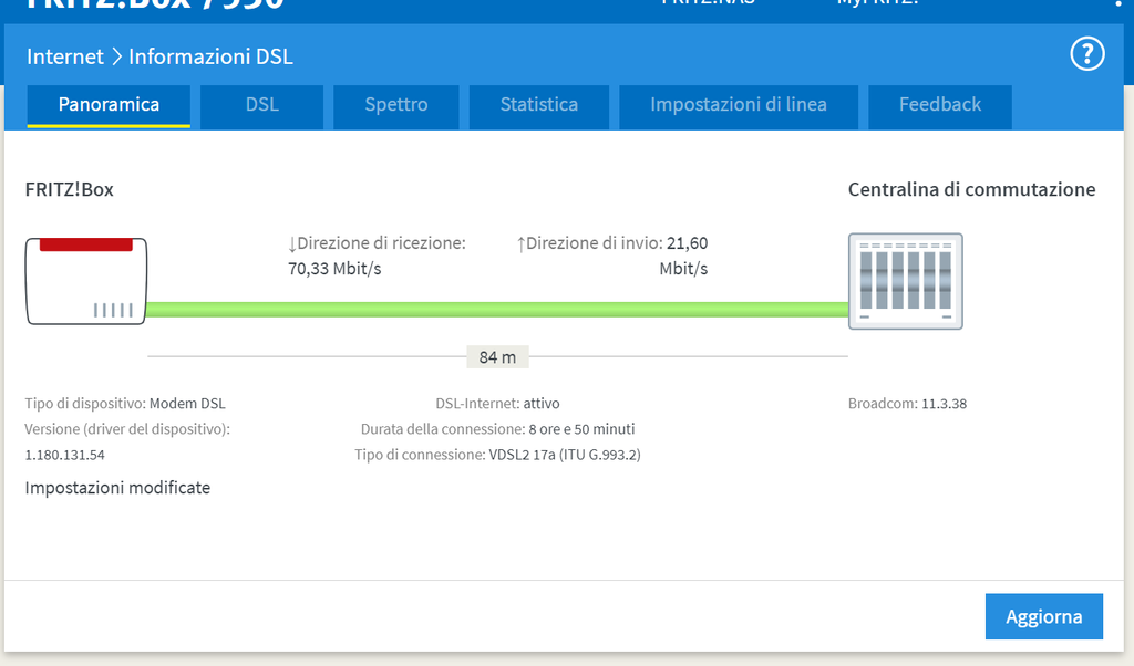

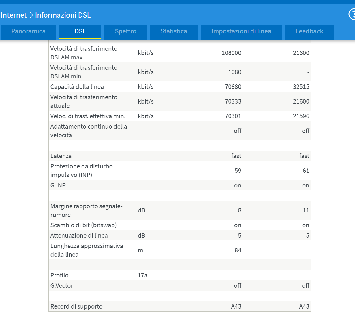

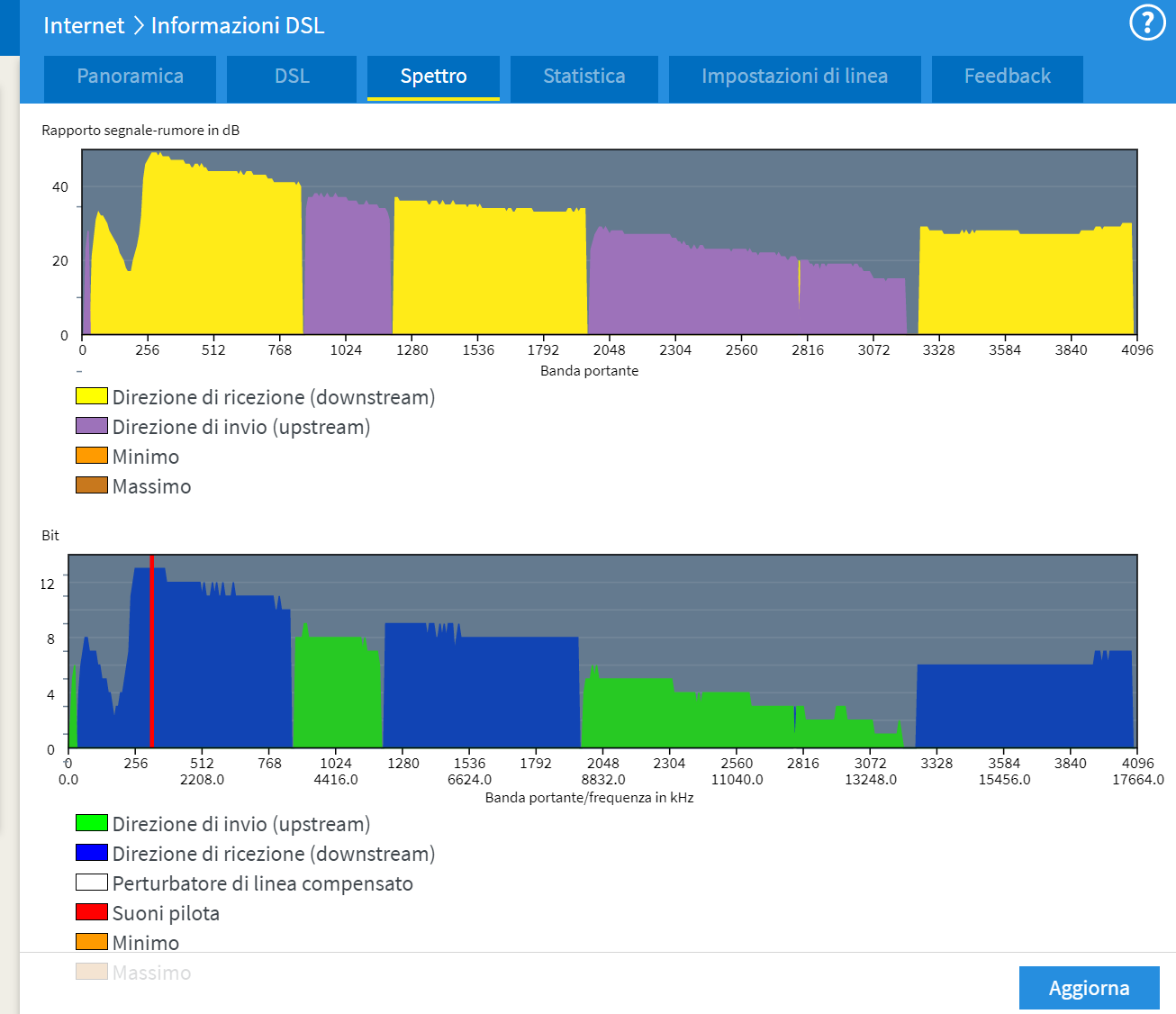

Vorrei chiedervi gentilmente un opinione sugli screen allegati riguardanti il router, perchè non riesco proprio a capire qual è il problema.

Dimenticavo, ho anche impostato il tutto su "massima stabilità", e gli screen sono stati fatti una mezz'ora dopo il problema.
Non si vede bene quindi non vorrei sbagliare ma se gli screen risalgono a mezz'ora dopo il problema, non c'è stata disconnessione della portante (c'è una sincronizzazione alle 13 e poi nessuna).

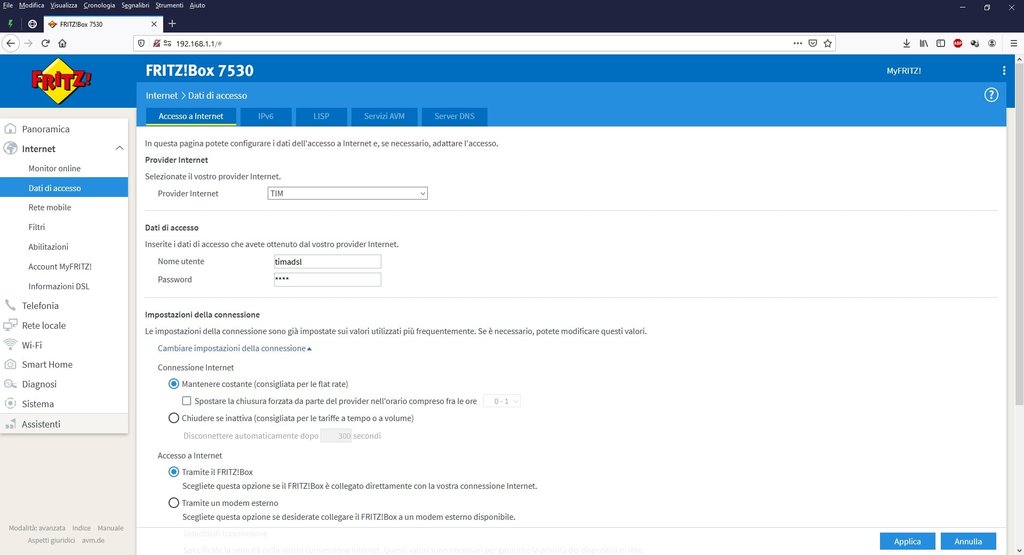

      • hai impostato che il Fritz resetti la connessione ogni "tot" tempo o quando inutilizzata.. controlla la configurazione come da immagine

        ho controllato la configurazione, ma è tutto impostato come nel tuo screen.
