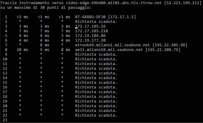

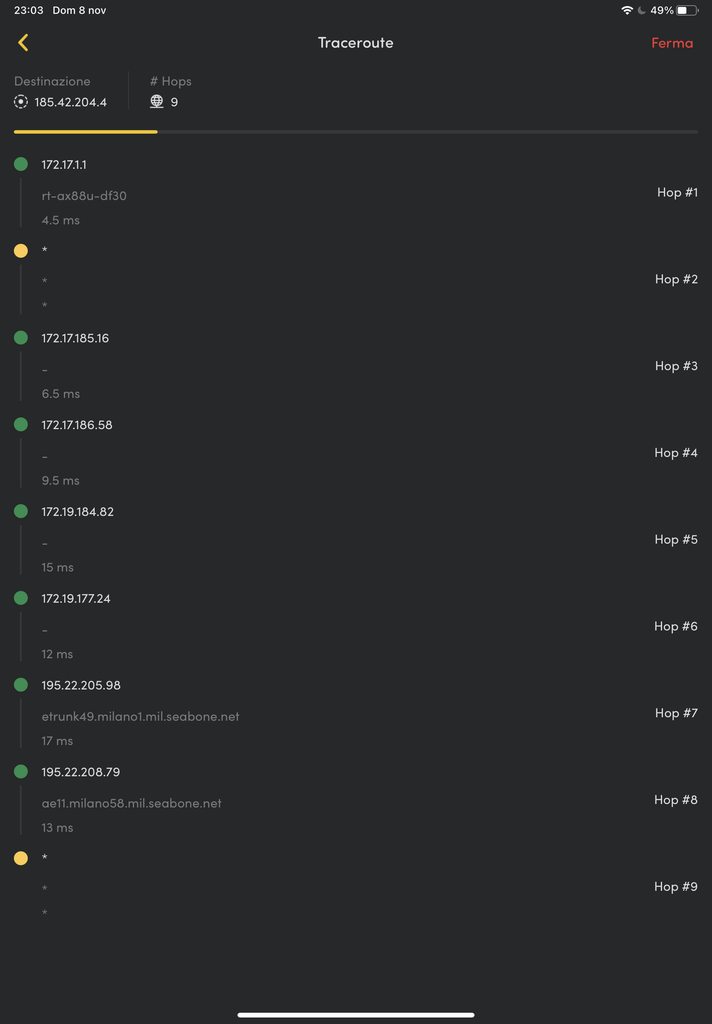

        Karakurt riesci a fare un trace verso un server di Twitch? non intendo verso il sito ma verso un qualche loro ip, trovi i prefissi che annunciano qui https://bgp.he.net/AS46489
        Heavy
        Fatto da iPad, vedo che si ferma sempre all'ottavo salto
        Anche se devo dire che, da qualche minuto, non ci sono problemi in questo momento, perché non si blocca più. Boh

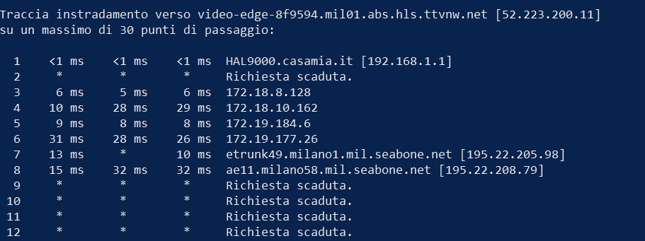

              Karakurt Alla fine sono 2 link che si ripetono, tra i .ts del player e .m3u8 che fanno da "playlist"
              Quando apri la tab "network" ti basta cliccare su una delle righe. Di solito hanno come host name "Video-Edge..." finiscono per m3u8, ti basta fare un tracert di quel url poi.
                Miki_57
                Ah ok:
                Questo è il tracert ora, direi nessun problema in questo momento.

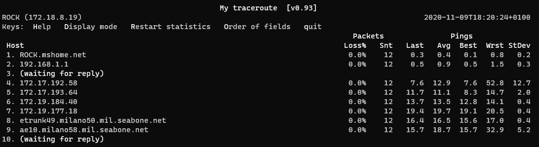

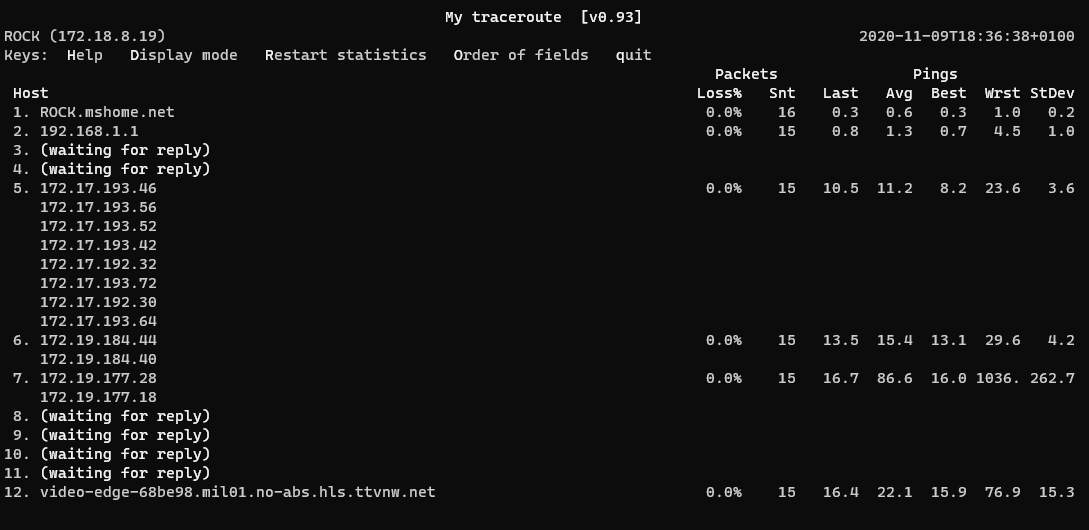

                      matteocontrini che bella classe B di rete locale
                      direi collegamento diretto via Sparkle
                      Per vedere prova con:
                      mtr host.tld --tcp -P 80
