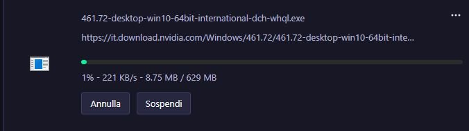

Come va a voi questa sera? io sto riscontrato un ping ballerino, la banda fa fatica a vedere streaming, c'è buffering notevole e come al solito lo scarico è penoso in questo orario.
Ho rifatto i test come di consueto la banda cala sempre nei soliti server.

Qui che provo a scaricare i driver nvidia a quelle velocità
