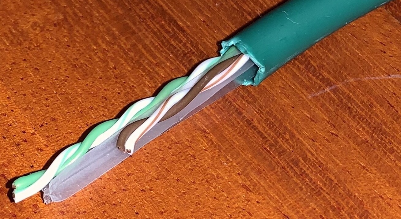

Inizialmente ho acquistato del cavo che sezionando in obbliquo/orizzontale il filo risultava all'interno colore argento e l'ho cestinato (a meno che ho sbagliato), consapevole che è meglio evitare i cavi in CCA (rame-alluminio) per decadimenti alle lunghe distanze mi risulta davvero difficile capire quali sono veramente i cavi in rame pieno CU indipendentemente che questo sia schermato o meno (STP/UTP).
Mi sono imbattuto in un cavo che mi dice essere "Cavo di rame unico e rigido , ricotto classe 5 , Ø 0.5 mm 24 AWG".
E' il giusto cavo ?
