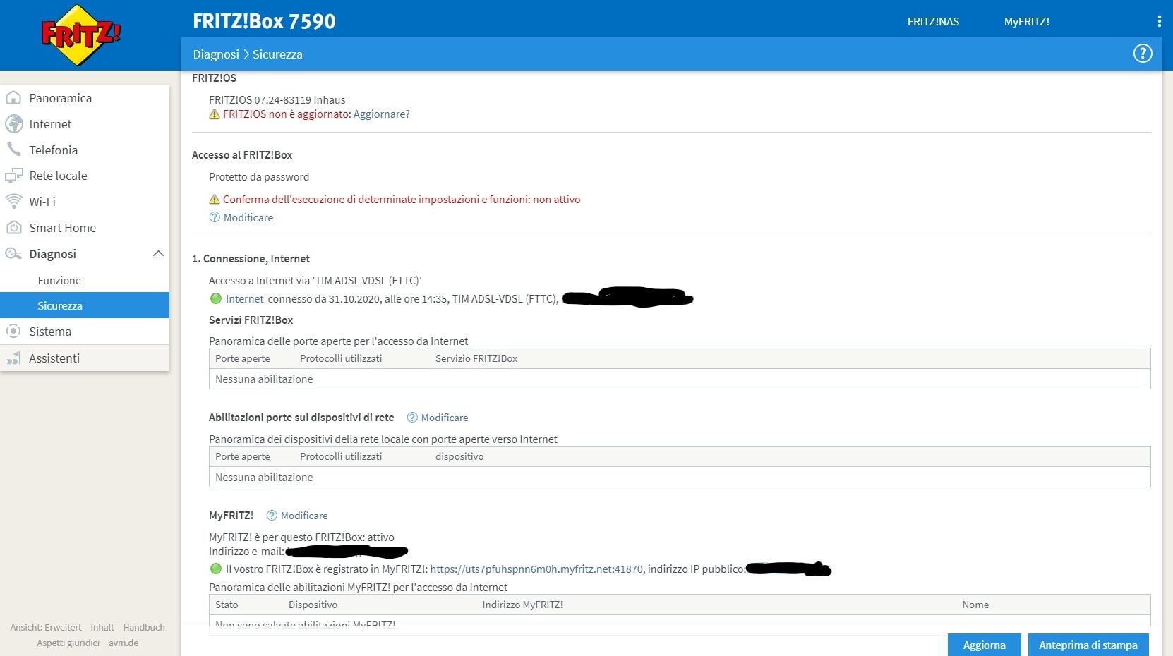

              Michele1977
              delle volte ne hanno rilasciate 4 a settimana per 6 mesi...
              hanno appena effettuato una modifica al login, vedi, prima di rilasciare il 7.24 ufficiale, attenderanno un altro po'.
                macro è presente gia da qualche tempo
                  Michele1977 Censura anche il link di myfritz che è ben più pericoloso dell' IP pubblico
                    Michele1977 Hai censurato quello sbagliato, devi togliere uts...
                      edofullo basta disabilitare l'accesso, poi riabilitandolo, cambia tutto.
