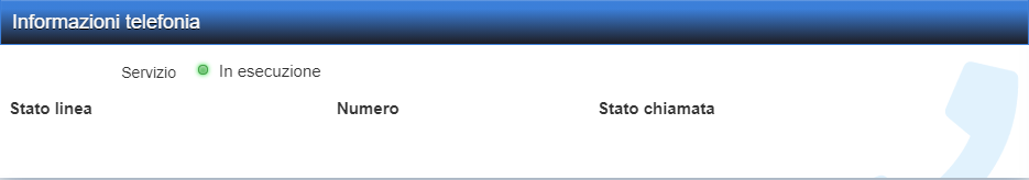

          Nick1997 Ok, penso tu intendessi questo.
          Possibile sia per via del CWMP disattivato?
            Cricco95 Non penso, ma vedi il tuo numero all'interno del modem? Se non lo vedi lo devi configurare trovi le credenziali all'interno dell'applicazione della tim.
              Nick1997 Non ho capito dove dovrei vederlo all'interno del modem
                Nick1997 Quindi io devo configurare un VoIP? Anche se il telefono è analogico?
                  Cricco95 In FTTC la telefonia è voip. Il modem fa da convertitore da voip ad analogico, quindi si riesce ad utilizzare il telefono analogico che funzionava con la vecchia linea analogica.
                  Cricco95 Il telefono è già collegato alla porta 1 telefonica, come capisco se la linea è VoIP?
                  Se il telefono è collegato al router è VoIP. Il router non fa pass-through di una linea analogica.
