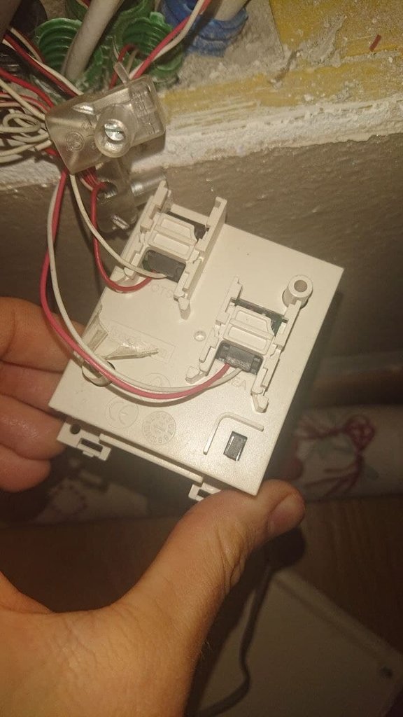

Casualmente ho scoperto la scatola di derivazione principale e ho notato che il doppino che arriva dal cabinet, si divide in 5 coppie! Dopo averle rimosse tutte ho portato il modem alla principale per controllare la banda e sono rimasto meravigliato:

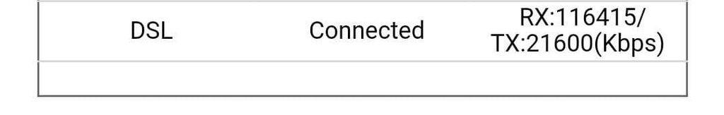

Ho individuato la coppia di camera mia e l'ho ricollegato, arrivando a 100032 kbps di banda massima.
La domanda che mi viene spontanea è: se rimuovessi totalmente la presa principale per collegare il doppino direttamente alla coppia di camera mia, è possibile avere una banda ancora più alta? (allego foto sotto).
