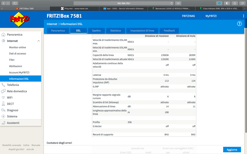

Volevo condividere i miei valori linea in modo tale da vedere se almeno i valori non sono sballati.

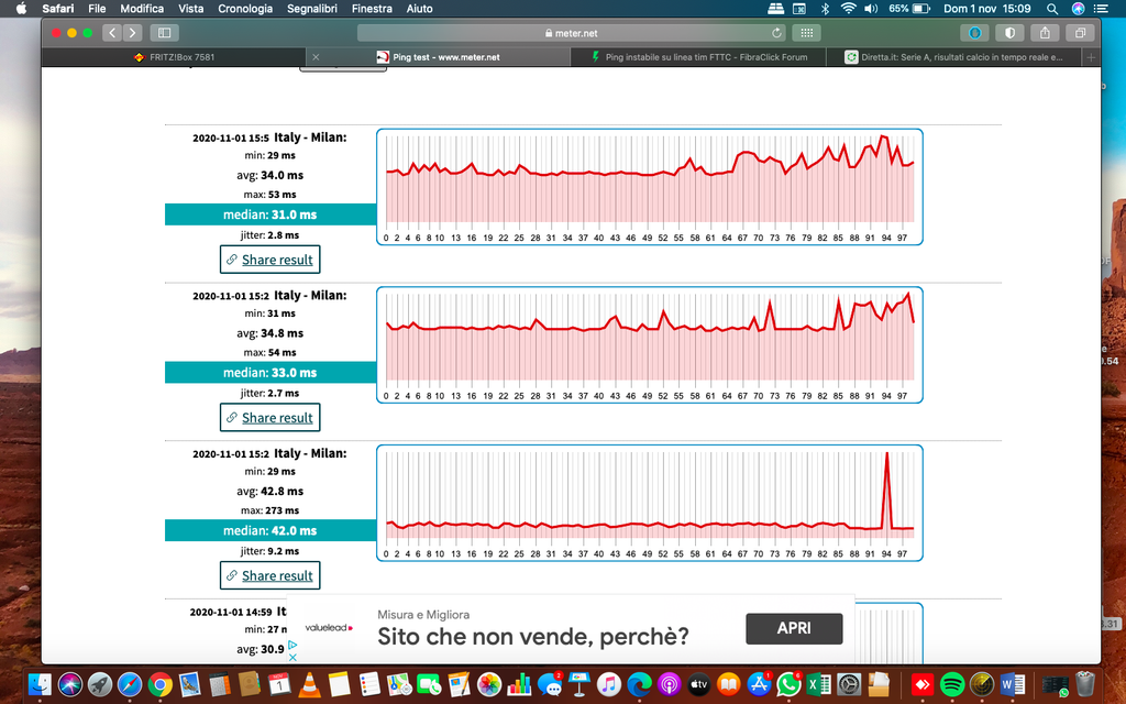

    Matteoeleven dovresti postare qualche test che misura il jitter su server diversi
    ecco a te 🙂
      Matteoeleven prova anche su server diversi specialmente esteri visto che i server di gioco di norma non sono in Italia ma al momento non ci sono valori anomali se non quel 9 ms ma niente di preoccupante secondo me. Che giochi fa? Che pc ha?

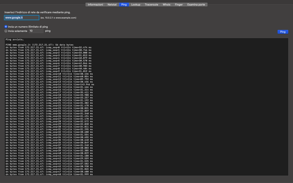

              ho fatto vari test ed è sempre instabile, o meglio, parte con 60 magari e poi me lo ritrovo a 120..

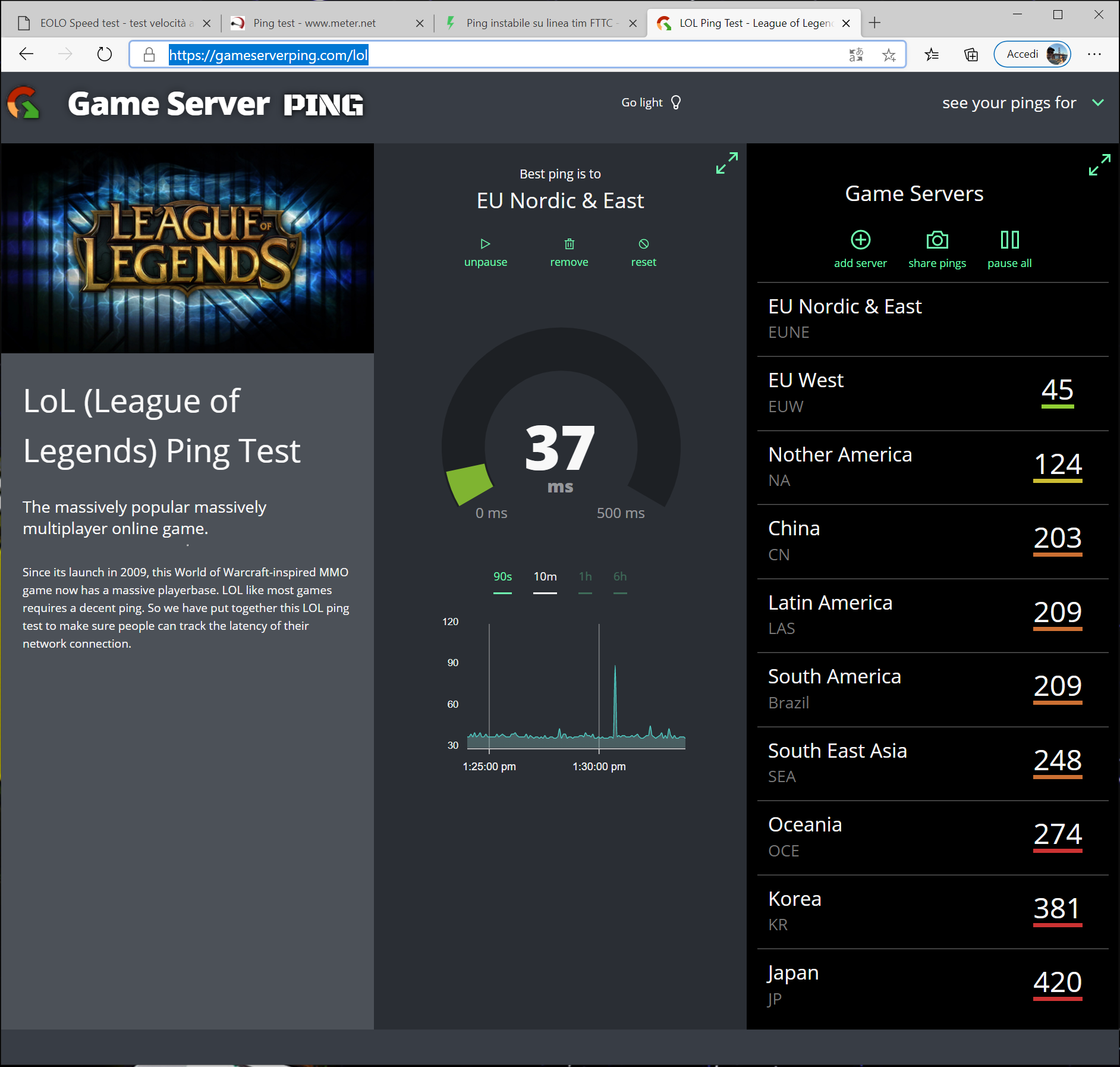

                Matteoeleven io ho addirittura ping piu' alti....vabbe' comunque il grafico dovrebbe essere tendenzialmente piatto, poi qualche picco ci puo' anche stare ma nel tuo caso mi sembra molto ballerino eccetto il test sui server LoL
