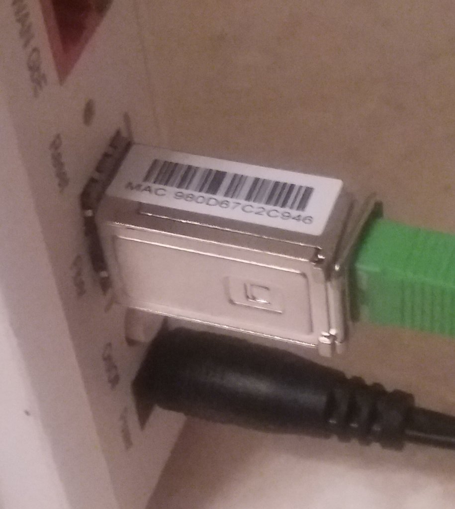

    Premesso che il connettore è questo:
    mi sembra di capire che con un cavo RJ45 femmina/maschio posso spostarmi il router dove mi pare senza perdere segnale, è così ?

      Sì, quello è un ONT in formato SFP. Ma in che dispositivo è inserito?

        [cancellato] Sì, quello è un ONT in formato SFP. Ma in che dispositivo è inserito?
        nell'entrata Fiber del Router:

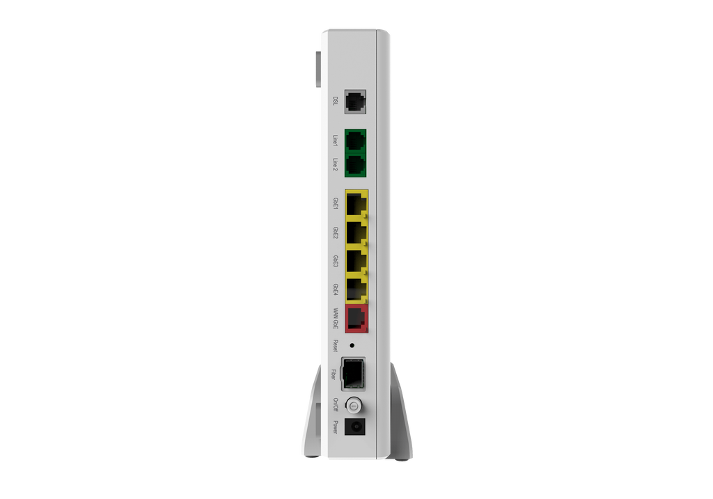

        PS.: ho notato che il router configurato automaticamente con quel sistema ONT/SFP in Wi-Fi mi va solo a 2.4 Ghz mentre è assente la 5 Ghz, è normale o devo sbloccarla io la frequenza maggiore ( per quel che serve a dire la verità).

          OK, avevi parlato di un convertitore ottico/rame, pensavo fosse un media converter, in realtà hai un router con ingresso SFP e quindi un ONT SFP. Ora è tutto chiaro, non avevo guardato il modello, non è proprio "vecchio". Sì, è max 300Mb in WiFi n ma è anche ac e con i dispositivi adatti in 5GHz andrà ben più veloce.
          Però con questo modello non puoi mettere un cavo Ethernet prima del router, l'SFP va inserito nel router, ora capisco il femmina/maschio, no, quella è una porta SFP, non Ethernet, non puoi metterci un cavo in mezzo.
          Quello che puoi fare è o mettere un cavo in fibra più lungo - si può fare a meno che l'attenuazione alla borchia sia già così bassa da causare problemi - ma va acquistato il cavo giusto con il connettore giusto - o mettere l'SFP in un media converter (es; https://eu.dlink.com/uk/en/products/dmc-g01lc-1000baset-to-sfp-media-converter) e da lì partire con un cavo in rame.

                Ferny PS.: ho notato che il router configurato automaticamente con quel sistema ONT/SFP in Wi-Fi mi va solo a 2.4 Ghz mentre è assente la 5 Ghz, è normale o devo sbloccarla io la frequenza maggiore ( per quel che serve a dire la verità).
                O è normale ?

                      Ferny normale
                      Non mi sembra normale, ma non so cosa faccia WindTre con i suoi modem. Quel modem è AC2000, da qualche parte avrà le impostazioni per gestire i 5GHz.
