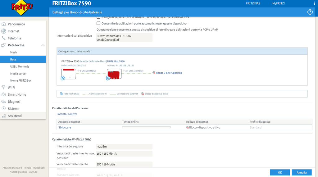

Rete,>connessione di rete>clikki sul simbolo della penna a destra della periferica interessata,>caratteristiche di accesso> parental control>blocca.

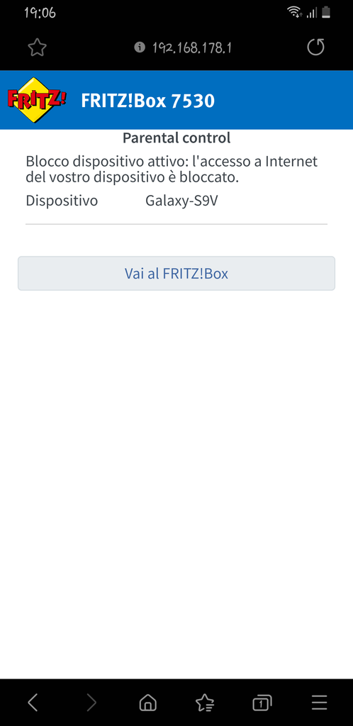

Ho provato con lo smatphone di mia moglie, viene bloccato, ma dai applica una volta bloccato?
Michele1977 Ti ringrazio
Si applico ovviamente e risulta bloccato come esce a te. Però naviga lo stesso e rimane connesso al wifi. A te invece si scollega del tutto oppure non naviga?
VincenzoF non naviga, simbolo del wifi sul telefono con punto esclamativo.

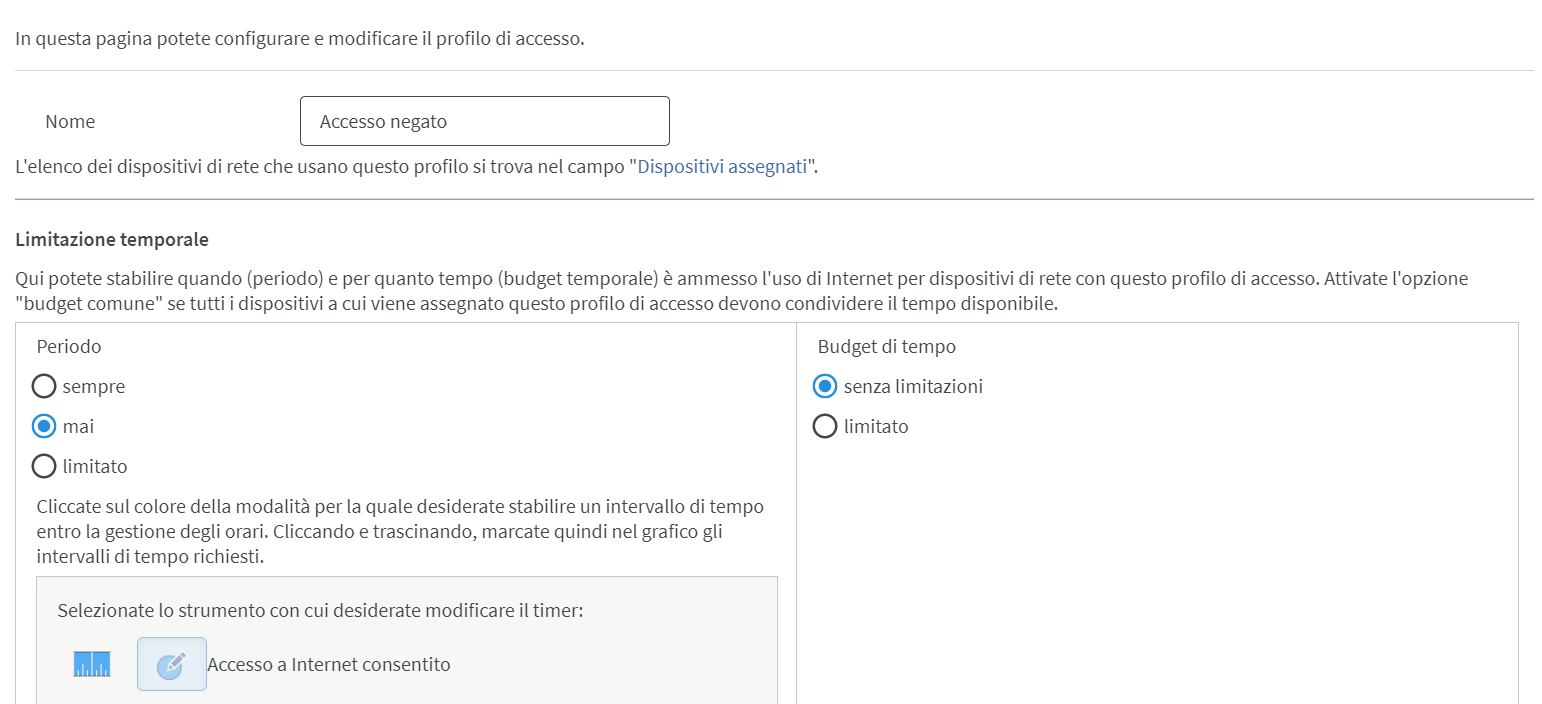

VincenzoF ho avuto lo stesso problema. La mia soluzione è stata di creare un profilo Internet apposito in cui appunto negavo ogni accesso alla rete Internet e poi settarlo manualmente al dispositivo interessato. Staccando e riattaccando il WiFi non si collega più ad Internet.
Purtroppo pure con me continuava a navigare nonostante il blocco e cosi ho risolto
In Filtri > Profili di accesso ho creato un nuovo profilo
e poi a mano l'ho settato al dispositivio che volevo bloccare.

SI, anche io ho il 7530. Ma non ho detto di negare l'accesso ai dispositivi nuovi ma a quelli che hai salvato. Una volta che ho creato il profilo, sempre nella sezione "Filtri", ho cliccato sul pulsante "Modifica profili di accesso" e ho cambiato il profilo del dispositivo che voglio bloccare da "standard" ad "accesso negato" (il profilo che ho creato io). E se vedi che continua ad andare basta attaccare e staccare il WiFi del dispositivo e vedrai che cosi non si collegherà più ad Internet. Io cosi ho risolto.
pascop96 Facendo così ho risolto ed è più semplice di come facevo io, grazie

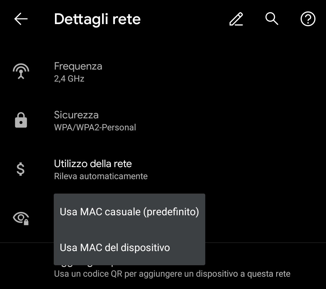

XRedShark Ma come blocca la connessione se il dispositivo viene settato con MAC "casuale"?
Potrebbe fare come fanno Google & C, usare l'Advertising ID...
