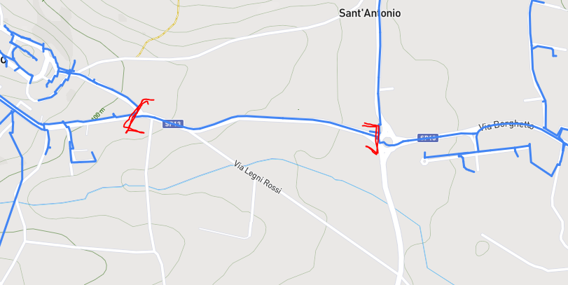

          I tracciati non sono garanzia di copertura, questi infatti mostrano anche dei tratti di solo passaggio della fibra, dove nelle circostanze la copertura non è presente.
          Questo ad esempio è un tratto del mio comune dove la fibra passa sulla provinciale, nei dintorni sono presenti alcune case, ma nessuna di queste sarà coperta.
