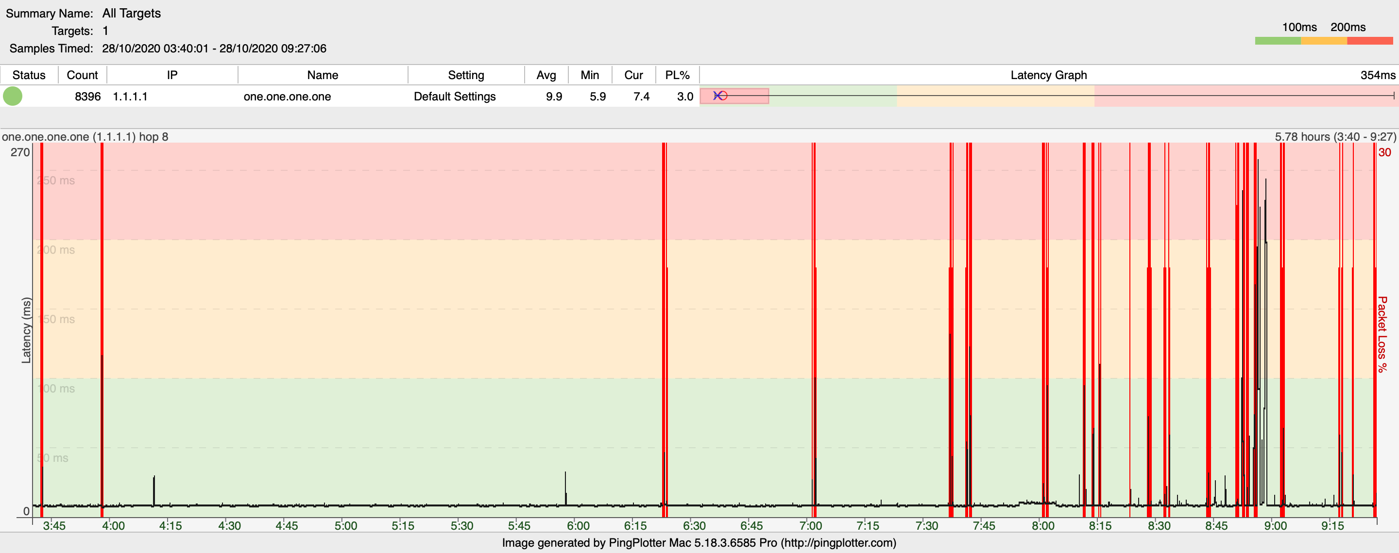

a casa dei miei (Roma centro) è stato pochi giorni fa fatto il passaggio da ADSL a VDSL. Purtroppo sono su linea rigida e dunque nonostante palazzi della strada di fronte arrivino a 200Mbps in download su profilo 35b, loro arrivano a massimo 26Mbps down e 6 up. Ma non è questo il problema.
Il problema (che rende la linea quasi inutilizzabile per cose serie, ad esempio videoconferenze!) è che si verificano timeout frequentissimi (ogni circa 10/15 minuti, altri giorni anche più frequenti). La cosa strana è che sembra che questi timeout siano direttamente correlati al livello di attività in casa. Ho notato che utilizzando applicazioni che usano costantemente parecchia banda (appunto Zoom, Skype, Teams, ecc) i timeout si verificano ancora più spesso (3 minuti).
Questo non succedeva con la ADSL.
Come modem/router stanno utilizzando quello originale della WindTRE (l'Hub).
Potrebbe essere il modem difettoso?
Allego le statistiche della linea (ho notato tantissimi errori FEC interleaved) e grafico ping di questa notte/mattina (come potete vedere di notte quando l'attività è praticamente zero non ci sono timeout, appena aumenta la banda utilizzata si verificano i timeout). Il grafico è stato preso da dispositivo connesso via ethernet.

    bastiancointreau L'impianto è sezionato? Non è disponibile la FTTH?
    Hai tantissimi errori CRC che denotano problemi fisici sulla linea. Se l'impianto di casa è gi ottimizzato, apri un guasto con tim perchè probabilmente servirà l'intervento di un tecnico.
    Prima, in ADSL, il doppino della presa principale era collegato ad uno splitter che usciva in telefono (che poi andava in due derivazioni per prese in casa) e DSL (collegato al modem). Ora dopo il passaggio in VDSL ho tolto lo splitter, collegato la presa principale al nuovo modem e il cavo che andava ai telefoni alla presa telefono del modem (quindi rimuovendo lo splitter). Credo questo significhi che l'impianto è sezionato..?
    FTTH non è disponibile.
    Posso chiamare TIM e aprire guasto anche se sto con altro operatore (WindTRE)?
    Grazie!
      bastiancointreau Posso chiamare TIM e aprire guasto anche se sto con altro operatore (WindTRE)?
      No
      Grazie. La struttura dell'impianto come l'ho descritta come vi sembra?
        bastiancointreau Non si è capito molto, il cavo che arriva da fuori casa deve andare diretto nel modem, non ci devono essere attaccate altre derivazioni.

        RX BitError Count: 0
        TX BitError Count: 0
        Quarter hour Start Showtime
        quthour ReceiveBlock: 167430
        quthour TransmitBlock: 167430
        quthour CellDelin: 0
        quthour LinkRetrain: 2
        quthour InitErrors: 1
        quthour InitTimeouts: 0
        quthour LossOfFraming: 0
        quthour ErroredSecs: 341
        quthour SeverelyErroredSecs: 130
        quthour near-end FEC error fast: 0
        quthour near-end FEC error interleaved: 60337727
        quthour near-end CRC error fast: 0
        quthour near-end CRC error interleaved: 6293
        quthour near-end HEC error fast: 0
        quthour near-end HEC error interleaved: 0
        quthour far-end FEC error fast: 10
        quthour far-end FEC error interleaved: 0
        quthour far-end CRC error fast: 0
        quthour far-end CRC error interleaved: 0
        quthour ATUR Chan RxBlocks: 83940280
        quthour ATUR Chan TxBlocks: 11950358
        quthour ATUR Chan CorrectBlocks: 0
        quthour ATUR Chan UnCorrectBlocks: 0
        Current day Start Showtime
        curdaySt ReceiveBlock: 0
        curdaySt TransmitBlock: 0
        curdaySt CellDelin: 0
        curdaySt LinkRetrain: 0
        curdaySt InitErrors: 0
        curdaySt InitTimeouts: 0
        curdaySt LossOfFraming: 0
        curdaySt ErroredSecs: 0
        curdaySt SeverelyErroredSecs: 0
        curdaySt near-end FEC error fast: 0
        curdaySt near-end FEC error interleaved: 0
        curdaySt near-end CRC error fast: 0
        curdaySt near-end CRC error interleaved: 0
        curdaySt near-end HEC error fast: 0
        curdaySt near-end HEC error interleaved: 0
        curdaySt far-end FEC error fast: 0
        curdaySt far-end FEC error interleaved: 0
        curdaySt far-end CRC error fast: 0
        curdaySt far-end CRC error interleaved: 0
        curdaySt ATUR Chan RxBlocks: 0
        curdaySt ATUR Chan TxBlocks: 0
        curdaySt ATUR Chan CorrectBlocks: 0
        curdaySt ATUR Chan UnCorrectBlocks: 0
        xDSL link status: up
        The most recent previous 1 day Start Showtime
        prevdaySt ATUR Chan RxBlocks: 0
        prevdaySt ATUR Chan TxBlocks: 0
        prevdaySt ATUR Chan CorrectBlocks: 0
        prevdaySt ATUR Chan UnCorrectBlocks: 0
        VDSL link status: up
        Total Showtime
        total ReceiveBlock: 0
        total TransmitBlock: 0
        total CellDelin: 0
        total LinkRetrain: 0
        total InitErrors: 0
        total InitTimeouts: 0
        total LossOfFraming: 0
        total ErroredSecs: 0
        total SeverelyErroredSecs: 0
        total near-end FEC error fast: 0
        total near-end FEC error interleaved: 68559619
        total near-end CRC error fast: 0
        total near-end CRC error interleaved: 6299
        total near-end HEC error fast: 0
        total near-end HEC error interleaved: 0
        total far-end FEC error fast: 10
        total far-end FEC error interleaved: 0
        total far-end CRC error fast: 0
        total far-end CRC error interleaved: 0
        total ATUR Chan RxBlocks: 0
        total ATUR Chan TxBlocks: 0
        total ATUR Chan CorrectBlocks: 0
        total ATUR Chan UnCorrectBlocks: 0
        total ES downstream: 0
        total ES upstream: 0
        total SES downstream: 0
        total SES upstream: 0
        total UAS downstream: 0
        total UAS upstream: 0
