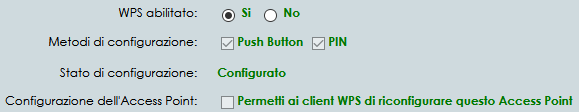

Scusate ma il tasto WPS posizionato lateralmente al router come funziona? Ho provato a premerlo per fare connettere la stampante ma non funziona e la stampante continua a non connettersi. Qualcuno saprebbe aiutarmi? @maxolina tu riesci a usare quel tasto laterale? Non trovo nulla sulle istruzioni
    Andrea841 Controlla che il WPS sia abilitato nelle schede delle reti Wi-Fi, di default lo è.
    Hai provato a premere/tener premuto il pulsante?
    Riesci a vedere se su altri dispositivi il WPS funziona?
    @rieges Mi pare siano tutti abilitati quei punti...ho pensato che poteva essere la non spunta sull'ultimo punto...a te funziona? Quanti secondi lo premi?
      Andrea841 Ho appena provato utilizzando il tasto a lato del router e non va.
      Funziona solo se utilizzo il pulsante dall'interfaccia di gestione del modem.

          @rieges non è che si deve barrare "permetti ai client WPS di riconfigurare questo access point"? Cioè l'ultimo tasto in basso per poter attivare il tasto dal modem
            rieges sul dispositivo da collegare
              Andrea841 Quello vale per il WPS con immissione PIN.
