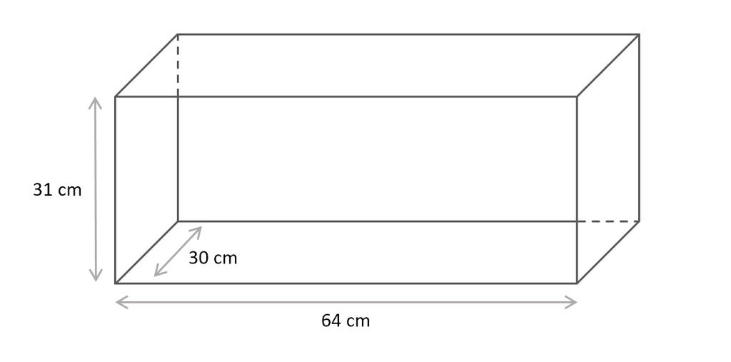

Fronte chiuso o aperto?
Il retro verso il muro è aperto o ha il fondo? Distanza mobile-muro?
Puntualizzo, fronte chiuso, retro verso il muro "aperto", nel senso che vede il muro ma vi è appoggiato (è un mobile senza il fondo a ridosso del muro).
qualche grado over ambient
Intendi che si scalderà di qualche grado in più l'aria del vano o l'interno del modem (o entrambi)?

L'alternativa sarà staccare un po' il mobile dal muro e appoggiarci sopra il modem, con i cavi che passano dietro, ma la terrei come extrema ratio. L'importante è sapere che non surriscalderò modem o ONT tanto da causargli danni, così nel caso posso sempre spostarli.
