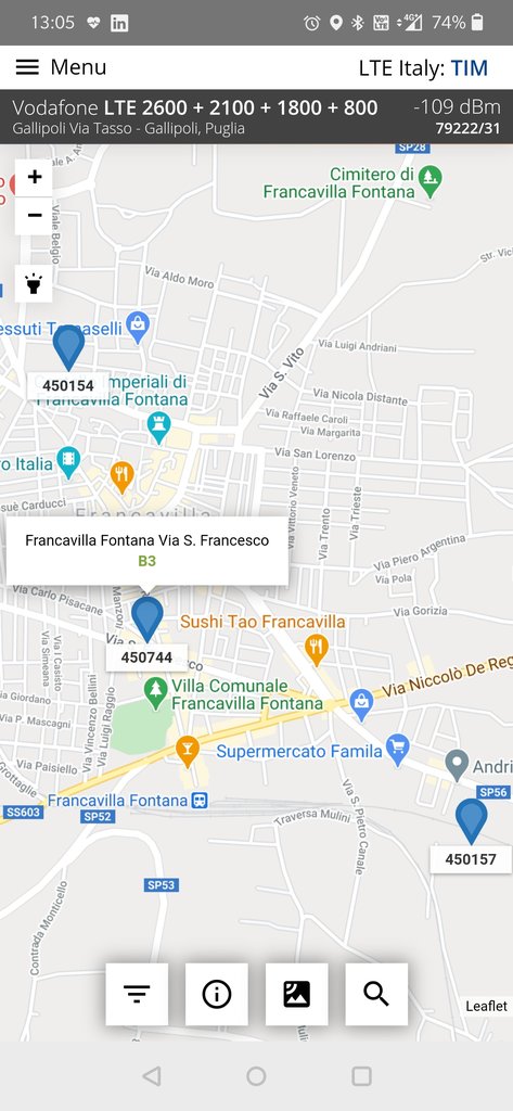

Vicino al mio domicilio ci sono due Bts Tim a circa 800 metri. Una con solo banda b3 e l'altra b3 e b20.
Secondo voi vale la pena spendere di più per avere una connessione migliore o il beneficio è minimo?

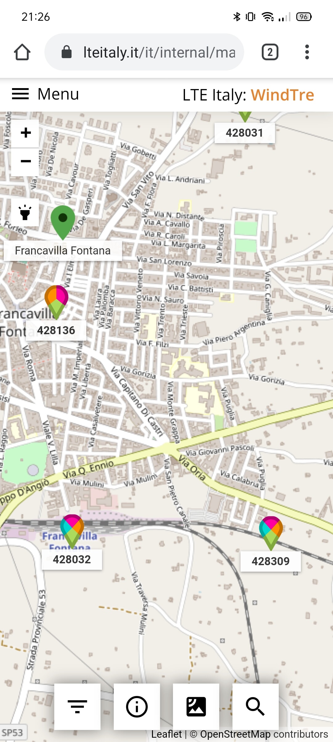

      PasqualeSaracino non conosco la saturazione, ma windtre è molto meglio attrezzata e in linea teorica dovrebbe garantire prestazioni superiori
