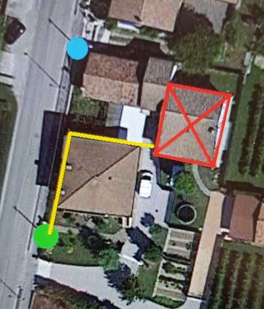

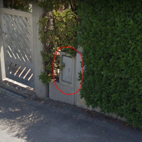

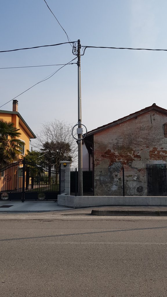

Nella foto, la mia abitazione è quella ROSSA; il punto BLU è dove hanno terminato la fibra con ROE, per via aerea su palo enel; il punto VERDE è la calata della linea Enel ed anche la posizione del contatore; la linea GIALLA sono i tubi interrati dal contatore al quadro di casa.
Qui si vede la terminazione sul ROE.
Qui invece, si vedono il palo del ROE (peraltro sulla proprietà del mio vicino), ed il palo dove mi scende la linea Enel.
Secondo voi, premesso che tutti i pali Enel sono all'interno delle proprietà altrui, sarà più semplice tirare la fibra aerea al secondo palo o fare lo scavo sul marciapiede? O ancora intercettare il pozzetto 'di mezzo' sulla linea interrata che mi va in casa?
Quanti mesi di permessi dovrò aspettare per fare sia uno che l'altro...?!😭
Tra l'altro, se dovessero passare anche per il contatore, aggiungiamo un altro mese..!
Tutto questo tralasciando che la linea interrata passa sotto la proprietà del mio vicino, ma questo non importa (per ora sono in buoni rapporti!).
Vedremo al sopralluogo che facce faranno..

    Di situazioni simili alla tua non ne ho ancora viste. Ho visto situazioni in cui il roe era su di un palo ma in proprietà privata dell'interessato. Penso che la soluzione più intelligente per non andare a toccare il bel muretto del vicino possa essere quella di risalire alla sommità del palo del roe, arrivare al tuo palo per via aerea, poi scendere alla base del palo dentro una canalina ad omega (come quella della foto sopra al roe) fino alla base del palo. Alla base del palo hai un pozzetto in cui parte la linea gialla del tuo disegno? Se non c'è, volendo fare il lavoro a regola d'arte, sarebbe quello posarne uno intercettando il corrugato che sale fino alla scatola del contatore visto che un semplice elettricista può scollegare il cavo dell'utenza" . Se non lo voi fare( te lo sconsiglio) seziona il tubo nella salita tra la terra e il contatore ed inserisciti li. Necessiterai di autorizzazione e-distribuzione.
    Un'altra alternativa che penso che sarà quella che ti proporranno(non necessitano di nessuna autorizzazione da società o enti), sarà quella di scendere alla base del palo del roe e posare una tubazione nella proprietà del tuo vicino fino ad arrivare alla recinzione con la siepe per poi intercettare il corrigato nella curva a 90° della tubazione "gialla". Passare sul marciapiede mi sembra alquanto complicato, e un pezzo di tubazione sarebbe sempre nella proprietà del vicino.
      Secondo me la più praticabile (meno autorizzazioni e rotture varie) è la prima soluzione descritta da A8885, ovvero con la doppia tratta in sali-scendi sui pali e-distribuzione... non devono chiedere a nessuno, e dovunque io ho visto realizzati gli impianti in posa aerea prevedono sempre un ROE/PTA ogni 2 o anche 3 pali.
      D'altronde, la tratta aerea la si fa per evitare opere di scavo, se poi devono andare a farli per rilegare le singole utenze, che senso avrebbe?
      PS: il fatto che il palo sia in area privata dei vicini è ininfluente, vige il diritto di servitù per le opere sulle palificate, e detto tra noi, ci salgono con una cesta dalla strada, al vicino non devono neanche chiedere niente...
      Vi hanno chiesto autorizzazioni quando sono passati a tirare la tratta aerea? Al 99,9999%, no...

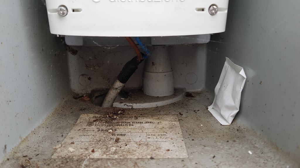

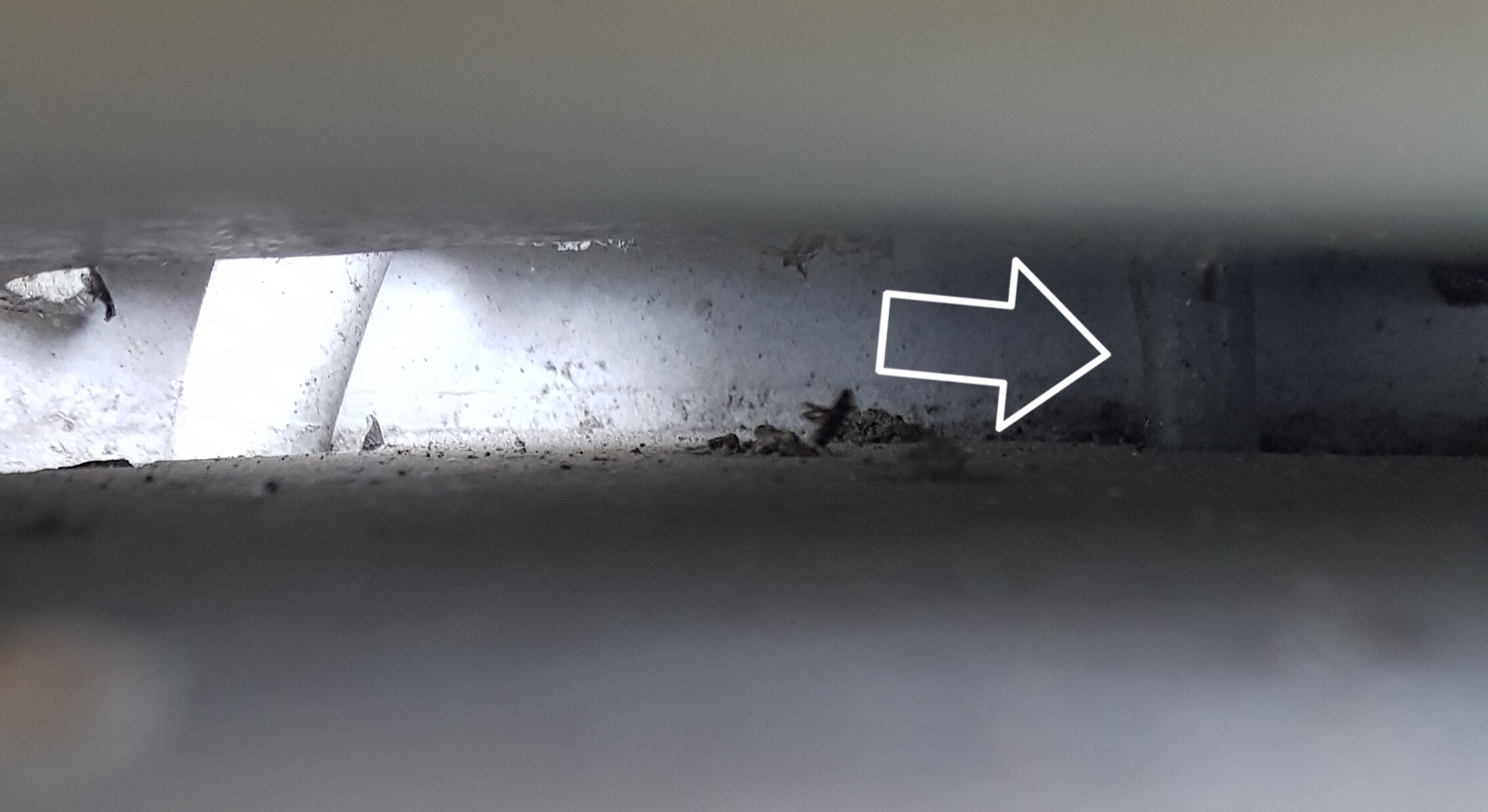

        Questa è la situazione della chiostrina del contatore. Impossibile fare l'entra-esci sui tubi da quella fessura!!

        Quindi la scatola del contatore e-distribuzione non è appesa sul palo ma e collegata tramite una tubazione al palo. Considera che tutto quello che è a valle del contatore, è di libero accesso (ad un elettricista). Cosa intendi per "pozzetto enel", è a valle o a monte del contatore? Il tuo cavo che sei vede collegato al contatore transita in tale pozzetto? Se si, allora la tua soluzione di portare un tubo dalla base del palo al pozzetto è ottima, meglio un corrugato 63 doppia parete. Purtroppo le autorizzazioni sono necessarie perché devono richiedere IRU (Indefeasible Right of Use) un sui pale e-distribuzione.
          A8885 Quindi la scatola del contatore e-distribuzione non è appesa sul palo ma e collegata tramite una tubazione al palo.
          Esatto, è 'gettata' a filo della recinzione

            Edoardo86 Beh vabbeh ma per entrare lì dentro possono fare il giro da dietro e fare un buchetto a filo per entrare... Dai non farti troppi problemi, una soluzione la troveranno sicuramente, se ci passa una sonda da elettricista sei più che a posto.
