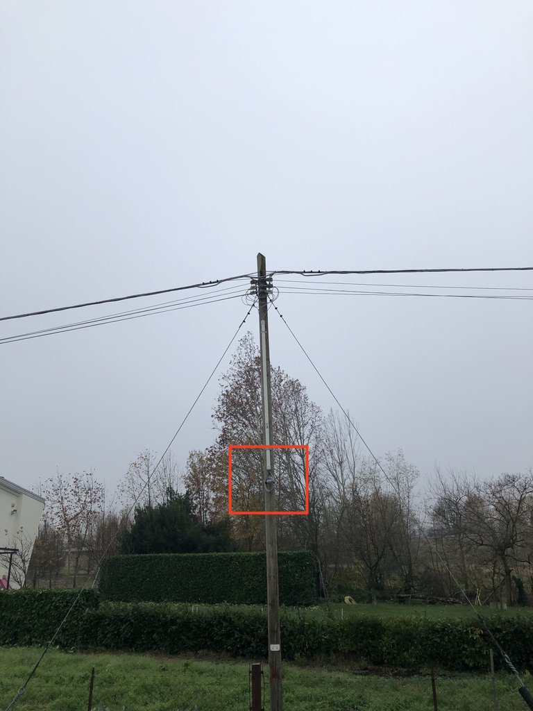

ds2291 mi pare che il drop arrivi dalla chiostrina che si vede nella seconda foto (la muffola indicata serve per collegare il multicoppia, in parallelo, che va alla chiostrina).
di solito le giunte le fanno con una particolare guaina termorestringente (raychem) e poi coprendola con delle "finte spine" (non so come si chiamano.. ne metto foto)
per altro, data la poca distanza con la chiostrina non ci metterebbero molto a cambiarlo, ma se la giuntura è fatta bene e non ci sono altri problemi, alla fine non cambierebbe molto.
Mckernan CT1221 Autoportante? O Cavo con portante a fune in acciaio??
al 99% è cavo autoportante, quello grosso, fascettato alla fune di acciaio.
è raro che usino quello sottile da interni per i drop su palificata..
