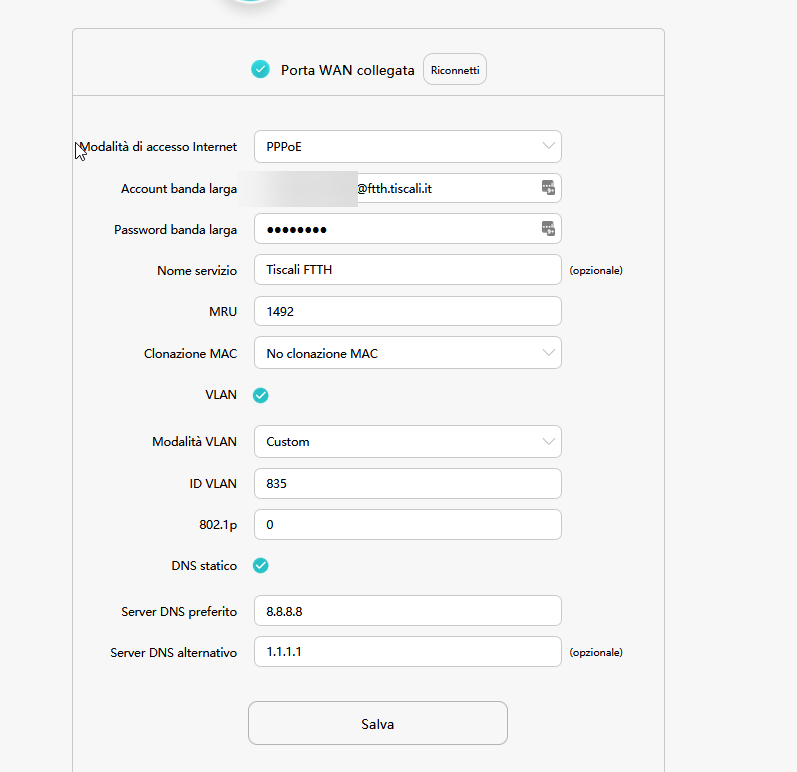

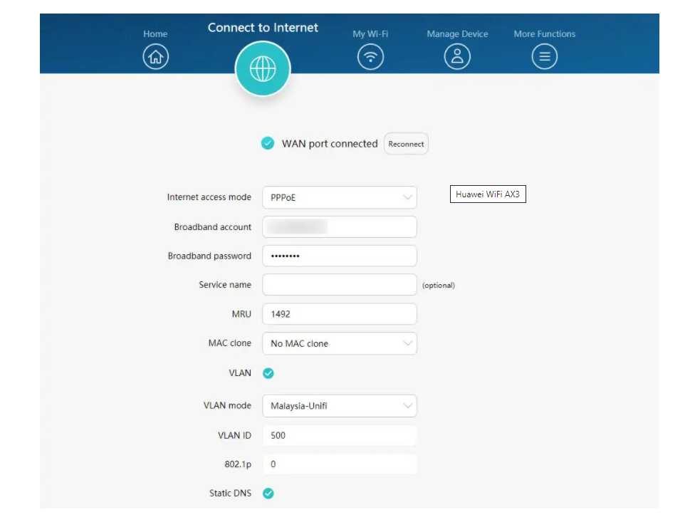

      CPietro peraltro, mi pare che - se questa è l'interfaccia del device - inserire i dati di configurazione di TIM in FTTH
      non dovrebbe essere complicato (o manca qualche campo / settaggio ????)
