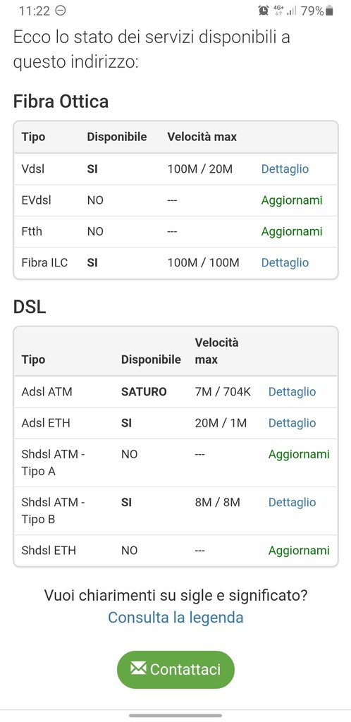

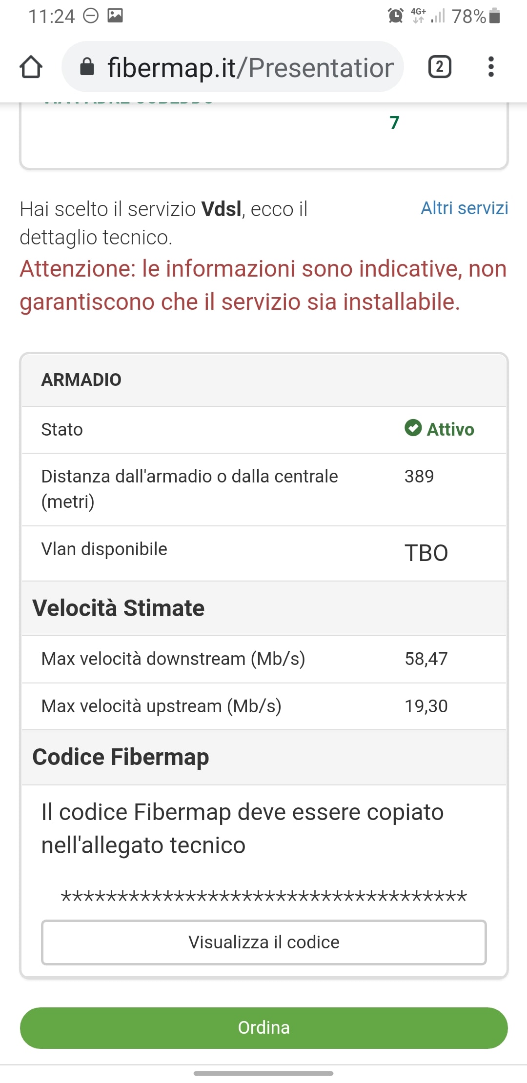

gl3nn88 Metti il tuo indirizzo qui https://fibermap.it/Presentation/Index#/map e posta i risultati (in particolare della scheda FTTC/VDSL.
gl3nn88 se già in partenza ti propongono di attivare la fibra 30 significa che sei in condizioni tali che non hanno nessuna speranza di poterti dare una portante anche solo a 35mega altrimenti preferiscono venderti un'illusione di 100mega.
Puoi anche provarci a chiedere i 100 ma probabilmente avresti una linea instabile che si disconnette o che comunque ti negozia una banda intorno a 30 se non inferiore.
La cosa migliore in ogni caso è capire quanto sei distante dal cabinet e a quel punto avrai delle risposte certe ma ripeto normalmente TIM è aggressiva e preferiscono vendere i 100mega.

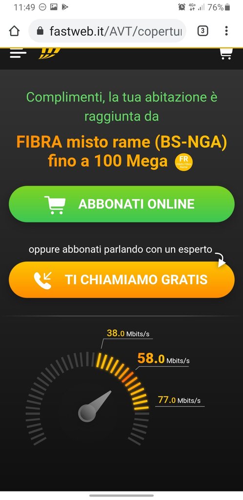

Sei relativamente vicino al cabinet (sempre che sia corretta quella distanza), se fai la verifica di copertura dal sito TIM mica ti da il limite di 30Mbit?
Guarda anche di altri operatori se non hai vincoli di uscita da TIM.
