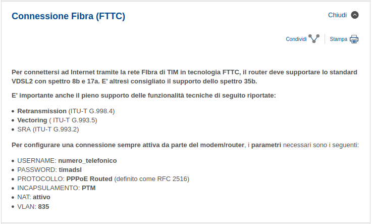

              BiagioTortorelli aspetta, nel settaggio dell'orbi non ho inserito ID VLAN. È necessario?
              @[cancellato] Certo che è necessario, ID Vlan ----> 835
              Ecco i parametri di Mamma TIM 😄
              Allora, la VLAN non dovrebbe essere necessaria perché ce l'ha già il FritzBox e rimuove il tag.
              Nel Fritz va messa la spunta a mano nella casella "i dispositivi possono stabilire una connessione ad internet autonomamente" per consentire il PPP passthrough.
