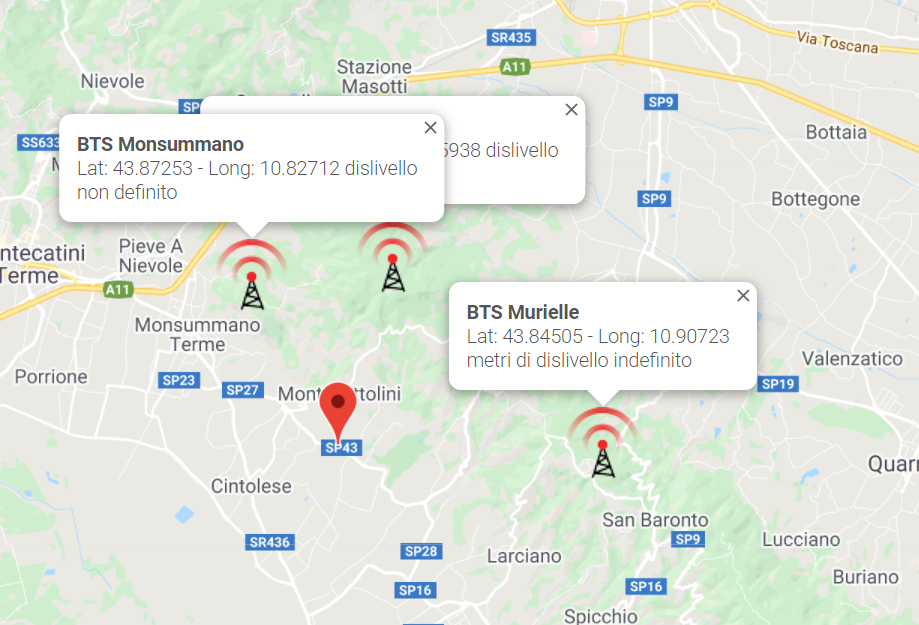

      x_term questo
      è quello che c'è in zona con eolo, che dite ?
        zhoe se sei in copertura 100Mb falla, non avrai di meglio entro breve...

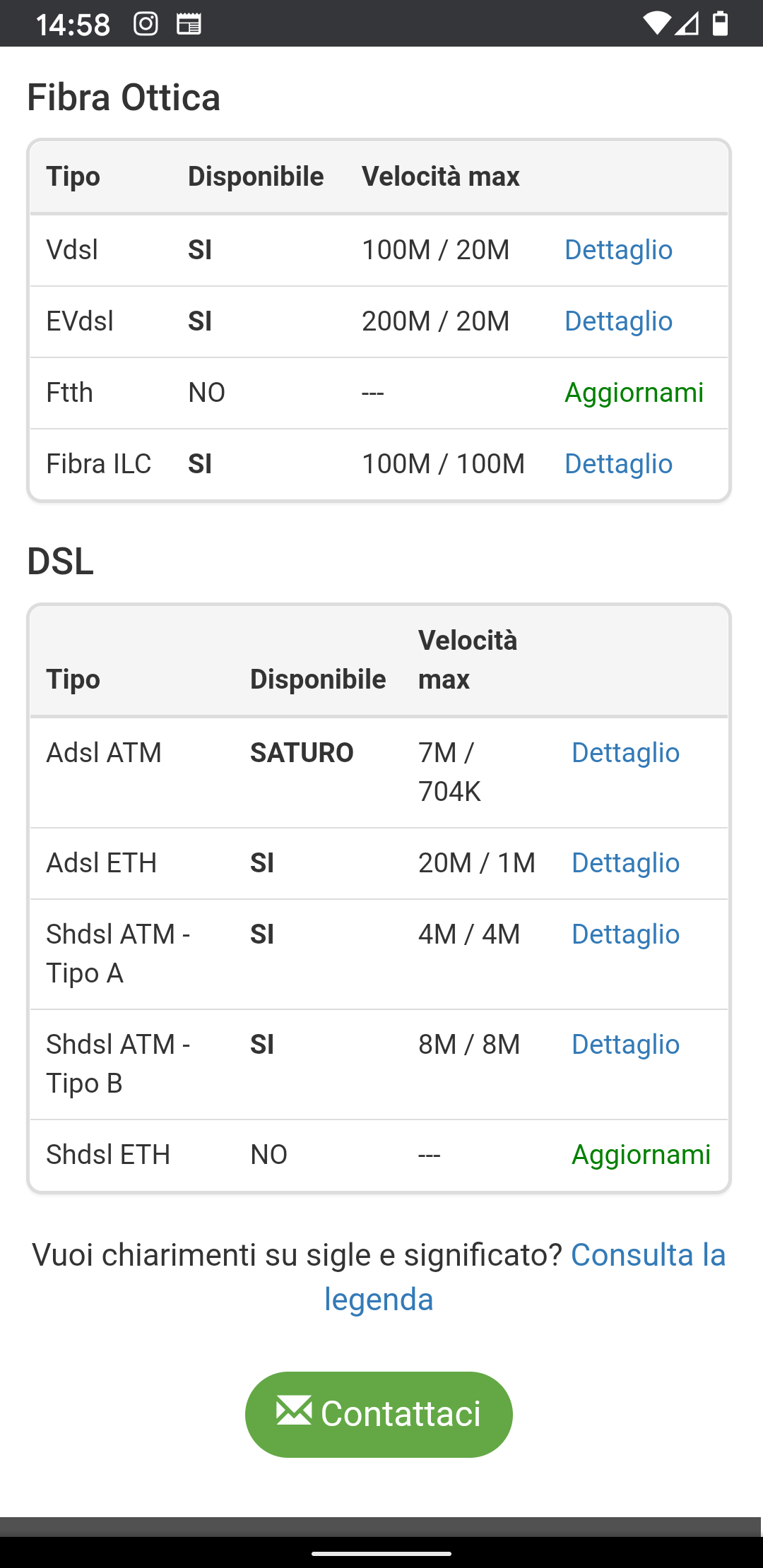

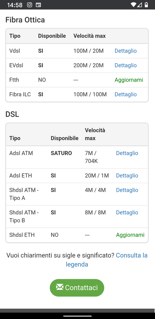

            Ho fatto anche un'altra controllo in zona ecco i risultati, qualcuno può spiegarmi cosa significa?
              zhoe La FWA di Tim è una semplice sim 4g alla fine, non è minimamente paragonabile alla tecnologia che usa Eolo in termini di affidabilità e, spesso, prestazioni. Oltretutto ha un limite di consumo.
              zhoe Significa che sul tuo armadio è disponibile l'FTTC a 200mbit ma se ce l'hai a 2400m è come se non ci fosse. In alternativa c'è l'ADSL che hai già

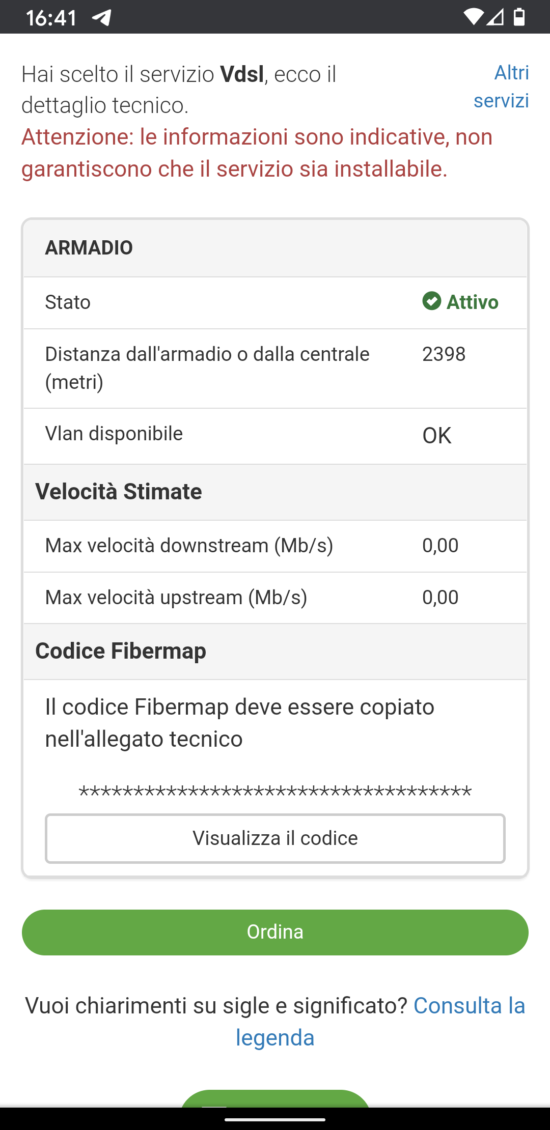

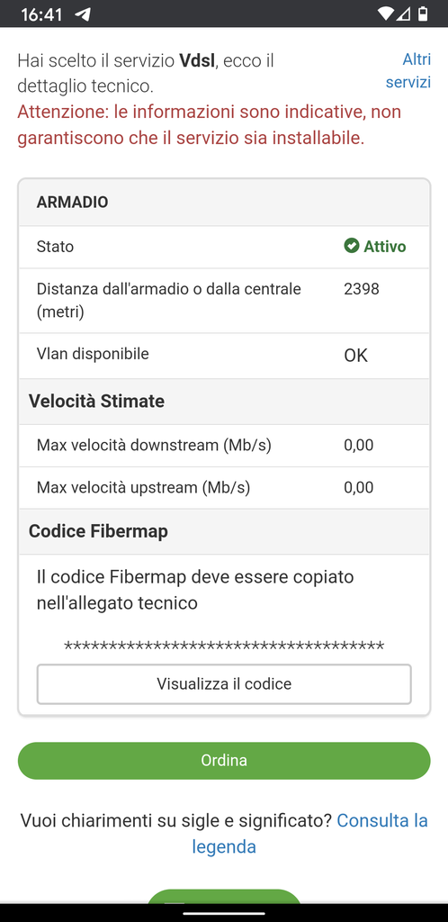

              La verifica copertura ti dice che saresti coperto da FTTC 200/20, ma se la distanza è davvero quella non funzionerà mai.
              zhoe per curiosità fai dettagli su vdsl e manda screen
