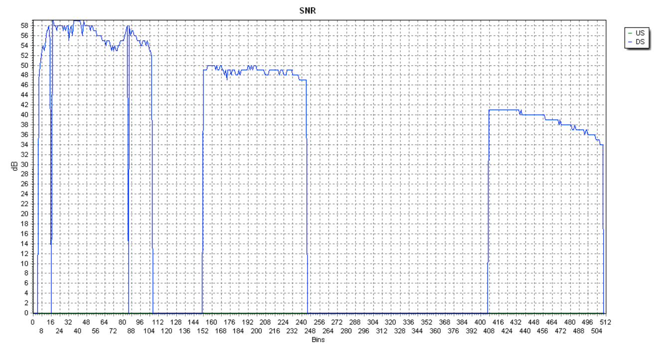

Devi collegarti in telnet o ssh al router. Quindi puoi usare i comandi:
vdsl status hlog
vdsl status qln
vdsl status snr
per vedere i dati. Però te li restituisce in formato testo, per creare i grafici va processato in qualche modo. Io mi sono fatto un programma per Windows (un po' grezzo) per generare i grafici. I dati sono organizzati in "bin" da 8 toni ciascuno, da quello che ho potuto capire. Difatti per una linea 17A mi restituisce 512 valori.
Puoi anche ad usare vdsl status olr
che restituisce i dati su bitswap/SRA/SOS. vdsl status counts
restituisce invece i contatori su intervalli di 15min, 1 giorno e dall'ultima connessione.
I dati che vedi invece nel grafico che genera il router dovrebbero arrivare dal comando vdsl showbins
, ma a parte i dati sui bit allocati qui ho molti dubbi sulla validità dei valori di SNR e specialmente Gain.
Almeno questo è quello che mette a disposizione il firmware del mio modello che è diverso dal tuo, ma puoi provare comunque, al massimo ti risponderà che il comando non esiste.
