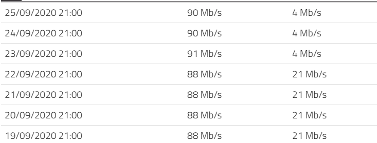

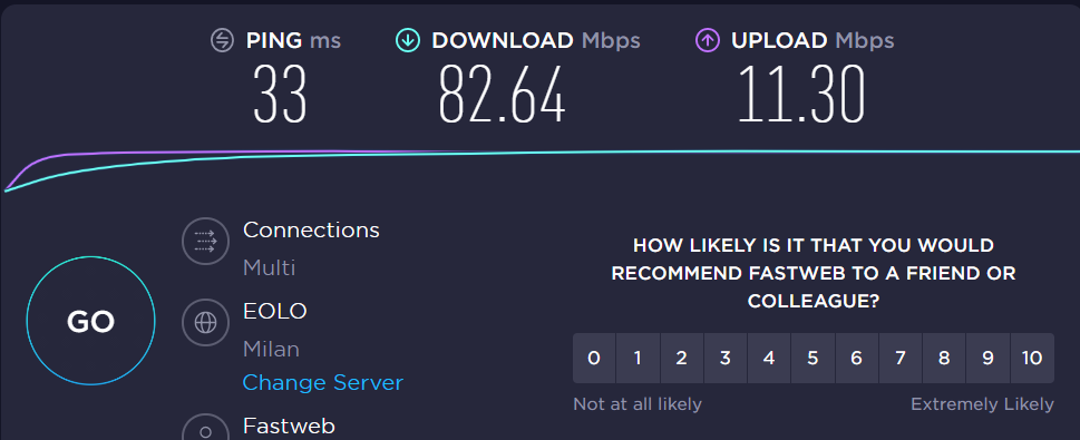

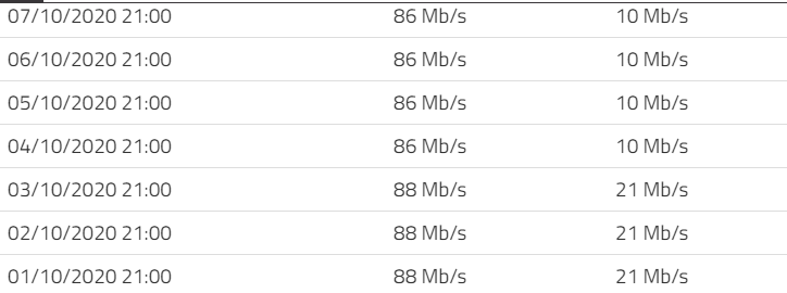

Ho notato che il mio fastgate si allinea spesso con una velocità in up di 4Mbps da qualche giorno, mentre solitamente aggancio 21. Il riavvio del dispositivo mi permette di tornare a 21, ma già il giorno dopo torna intorno ai 10mbps. Idee sul motivo? Sono a 60m dal cabinet. Purtroppo non ho statistiche fritz, allego solo gli speedtest giornalieri impostati automaticamente per darmi un minimo di info sulla linea:

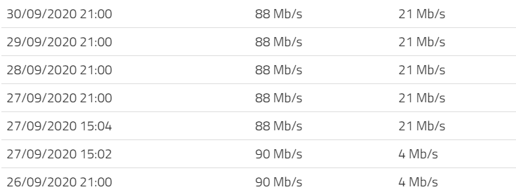

Quando la velocità passa da 10 o da 4 a 21 sono io che riavvio il modem. Mi consigliate di metterlo sotto smart plug in modo che si riavvii da solo ogni due giorni? So che non fa bene al dispositivo, ma non capisco come mai ci sia una riduzione solo in up. Idee da voi più esperti?

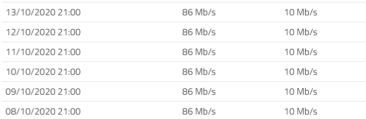

Questo uno speedtest fatto adesso, da fastgate dà 10Mb/s in up. Solitamente quando allinea a 21 arrivo ai 19Mbps
Grazie come sempre per tutte le info che riuscirete a darmi, c'è sempre da imparare!

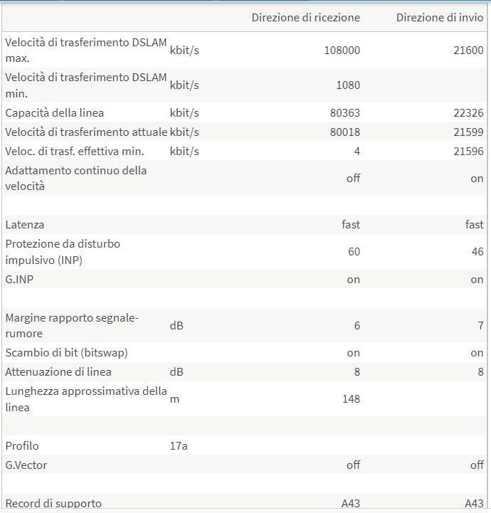

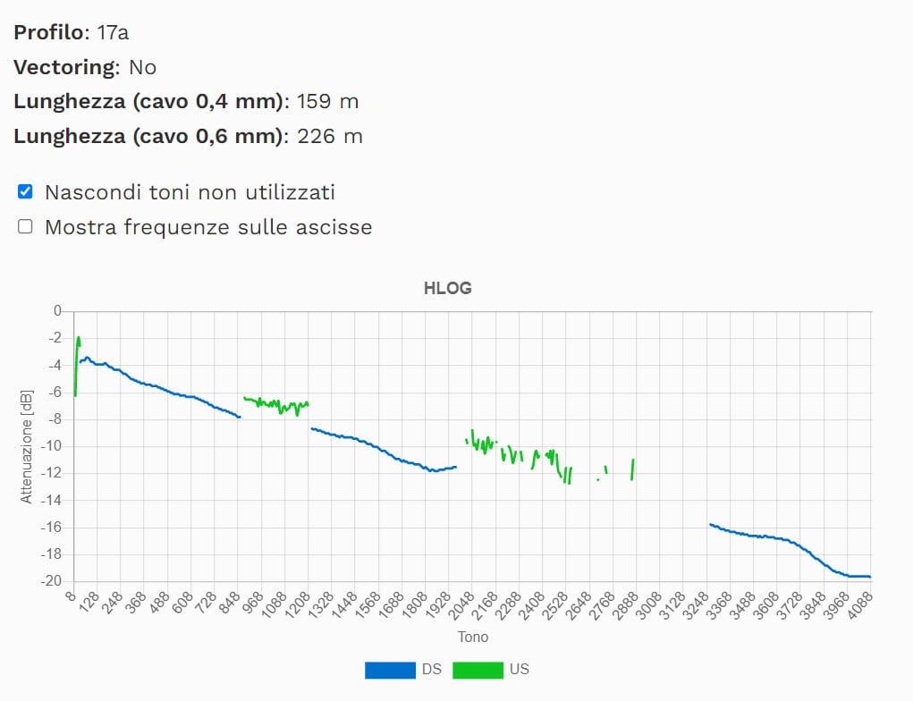

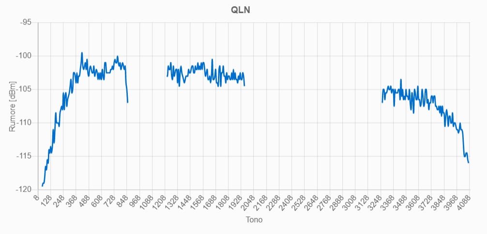

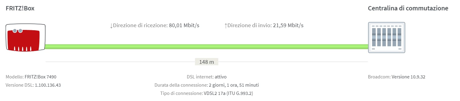

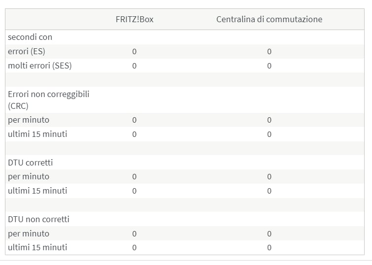

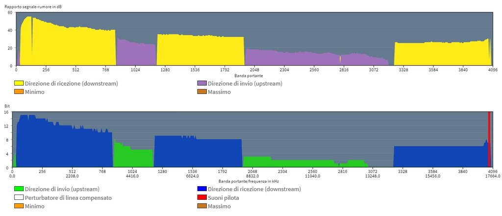

      Riesumo questa discussione perché ho finalmente avuto modo di mettere un fritz al posto del fastgate. Il problema dell'upload è rimasto saltuariamente in questo anno, ma essendo primariamente l'abitazione dei miei non se ne accorgevano nemmeno, quindi ho lasciato stare e riavviavo solo quando me ne accorgevo perché dovevo caricare qualcosa sul drive mentre ero lì.
      Adesso con il fritz la linea sembra sempre stabile anche in upload (ma l'ho messo solo una settimana fa, quindi vediamo). Mi piaceva avere un parere sulle statistiche da voi esperti, mi permetto di taggare @Hadx. L'impianto è sezionato
      Grazie in anticipo

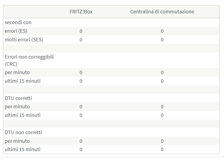

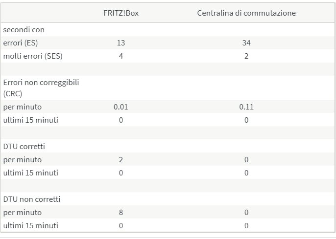

        CosimoP non sembra male. Quando ti capita il calo riusciresti a rimettere le statistiche? Sei anche su una linea corta
        • CosimoP ha risposto a questo messaggio
          CosimoP Non bellissima, un po' di errori.
          Diafonia alta
            Filippo94 Hadx Grazie ad entrambi.

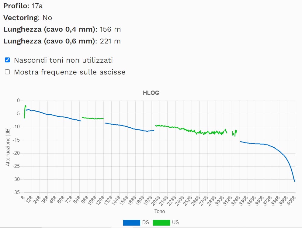

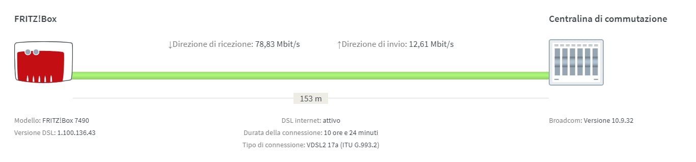

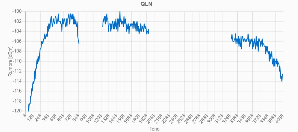

            Filippo94 Quando ti capita il calo riusciresti a rimettere le statistiche?

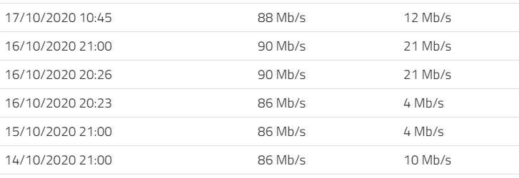

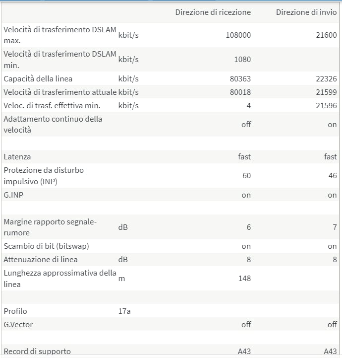

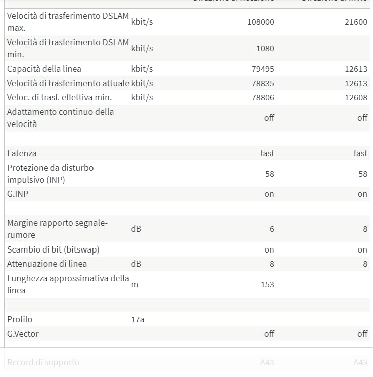

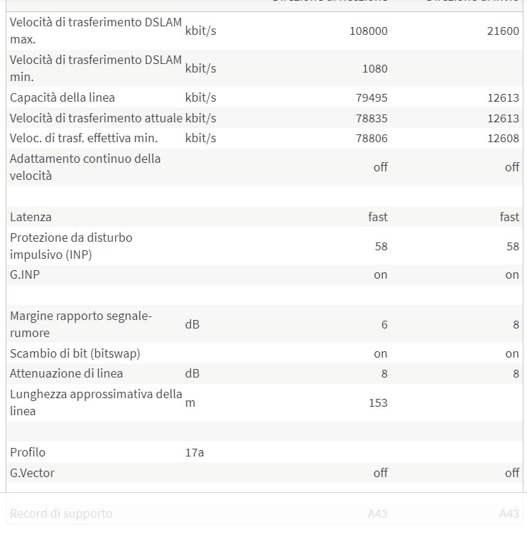

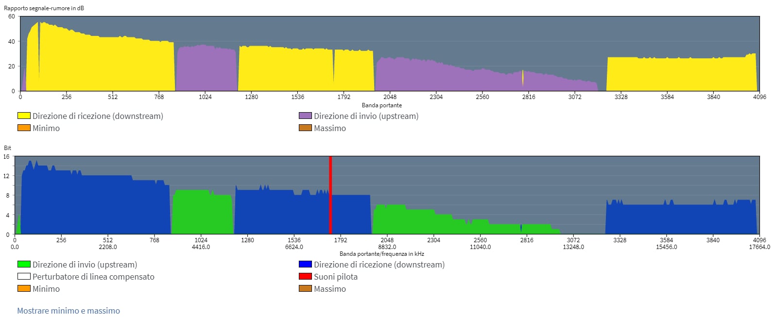

            Ed eccoci qui, l'upload è fisso a 12 mentre il download stabile a 78
            Ho provato il tasto "aggiorna" nella pagina DSL del Fritz ma rinegozia alla stessa velocità in up. Resta da provare il riavvio, non l'ho ancora fatto in caso debba prendere altri dati prima
            @Hadx scusa di nuovo per il tag, come ti sembra adesso?
              CosimoP Rispetto a prima si vede il buco nell'upload, i tecnici che interventi hanno fatto fino ad ora?
                Filippo94 mi hanno solo spianato il fastgate quando ho aperto il ticket, e dopo il riavvio è tornato a 80/21 (come quando lo facevo io manualmente, d'altronde).
                Ora che ho il fritz proprietario temo che faranno ancor più orecchie da mercante.
                Che poi a 12 ancora ancora è fattibile, infatti non me ne ero quasi accordo. Quando invece negozia a 4 me ne accorgo subito, ma con il fritz per ora non sembra essere capitato.
                Secondo voi è fattibile risolvere o devo mettermi l'anima in pace?
                  CosimoP Tentare non nuoce, secondo me non sarà facile però far uscire qualcuno, specialmente non essendo in TIM
                    CosimoP Secondo me va cambiata di porta
