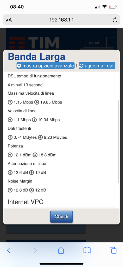

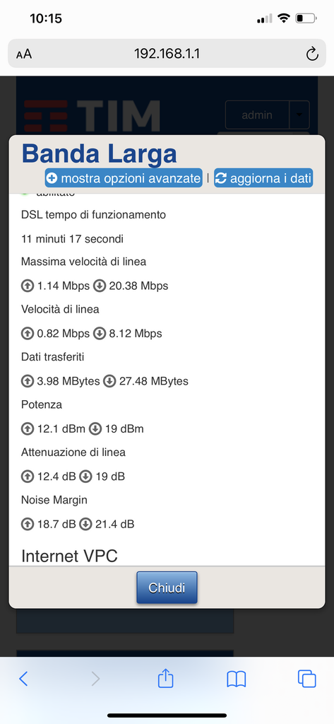

Salve a tutti, ho un problema con la mia linea, ho un piano 20 mega, la mia linea andava sempre a 18 mega in download, ma è da un po’ di giorni che ora non arriva nemmeno a 7 mega lo speed test. Ho controllato i parametri sul mio modem e ho notato che la velocità massima della mia linea è giusta, ma quella effettiva no. Ho paura che mi hanno cambiato profilo. Come posso risolvere?
sono distante dall’armadio 200 metri
    antoniorizzo_ anche secondo me ti hanno cambiato profilo, hai dei margini di rumore altissimi.
    Dovresti chiamare e chiedere il profilo f141 o i141

            antoniorizzo_ Purtroppo ti hanno messo un profilo a 12db se ti mettono un profilo a 6db agganceresti portante piena.
              Nick1997 si lo so, infatti abbiamo provato con il tecnico quella da 6 db, ma la linea cadeva ogni tanto, perché da 6db scendeva a 2.4db.
