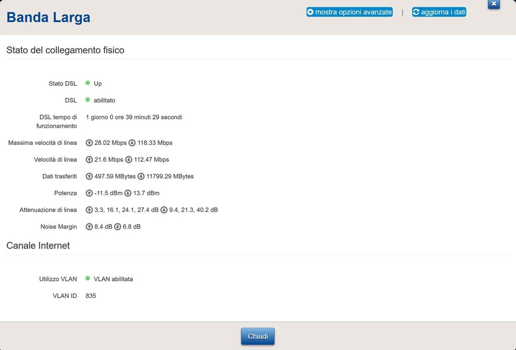

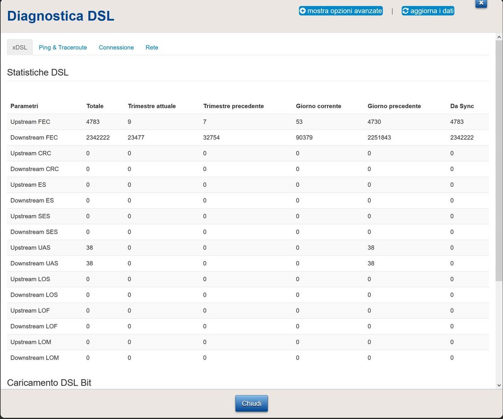

                    FoxJones Se hai il Tim Hub:
                    Da 192.168.1.1:
                    • Clicca su banda larga e fai uno screenshot delle statistiche
                    • Clicca poi su diagnostica e mandaci lo screenshot dei contatori che vedi
                    Da lì vediamo come muoverci.

                          Ecco i dati che mi hai gentilmente chiesto di inviare. Comunque due ore fa ho scritto ulteriormente a Tim dicendo che mi avevano danneggiato ulteriormente dopo il loro lavoro, Tim mi ha appena risposto con un messaggio con queste righe:
                          "Per escludere eventuali problemi tecnici nelle prossime 48 ore, effettueremo un monitoraggio della liena. Assicurati che oil modem sia acceso e correttamente collegato alla linea. Al termine, verificheremo nuovamente la linea e ti comunicheremo l'esito del monitoraggio."
                          Quindi guardando quegli screenshot, dimmi per favore cosa dovrei fare per migliorare i miei dati, ma lo farò dopo che TIM mi abbia riferito il resoconto del monitoraggio.
                          GRAZIE per la tua disponibilità.
                            FoxJones dai dati la mia impressione è che sia puramente diafonia, quindi ci puoi fare poco e la situazione non cambierebbe nemmeno cambiando operatore.
