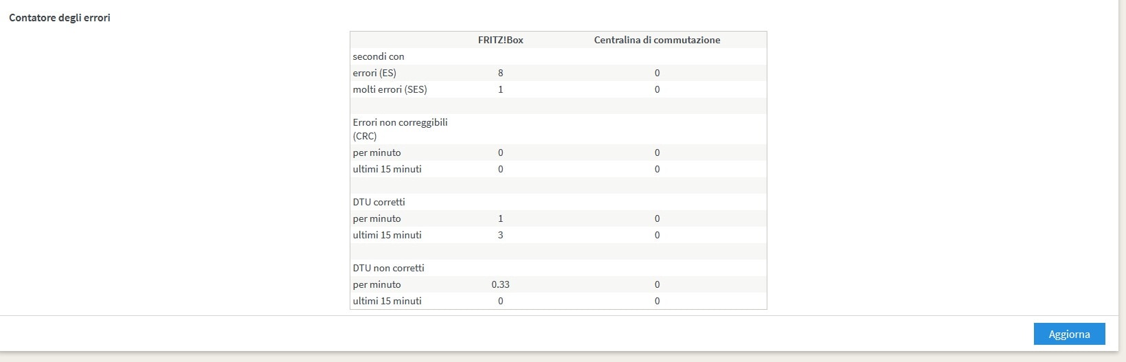

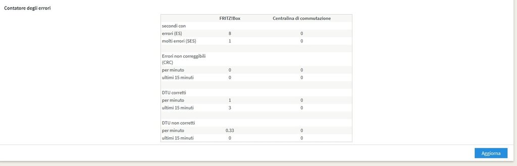

Entrando nell'interfaccia del modem notavo che avevo un casino di errori ES, SES, CRC e DTU, ma numeri che salivano velocemente e sembrava come se mandassero in crash il modem e quindi si riavviava sempre.

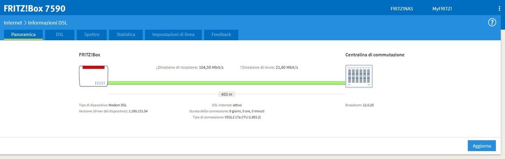

Il giorno dopo ho chiamato un mio amico tecnico (non Tim) che ha isolato le altre due prese (primaria e secondaria dove era collegato il telefono) e ha trasformato la mia secondaria in primaria e sorpresa delle sorprese ha trovato una "ramificazione" di 5m. per un'allarme mai collegato (infatti il Fritz!Box mi segnalava una dispersione della banda per via di questo cavo mai collegato). Abbiamo anche notato che, nonostante il cavo telefonico viaggi una una canalina dedicata, attraversa una scatola dove si trova un groviglio di cavi elettrici... purtroppo un passaggio obbligatorio dove si raccordano tutti i cavi ed è quasi impossibile da schermare o isolare. Abbiamo allontanto il filo il più possibile... ma il passaggio non poteva essere deviato. Questo punto può per caso causare disturbi elettromagneitci alla linea rame del telefono?

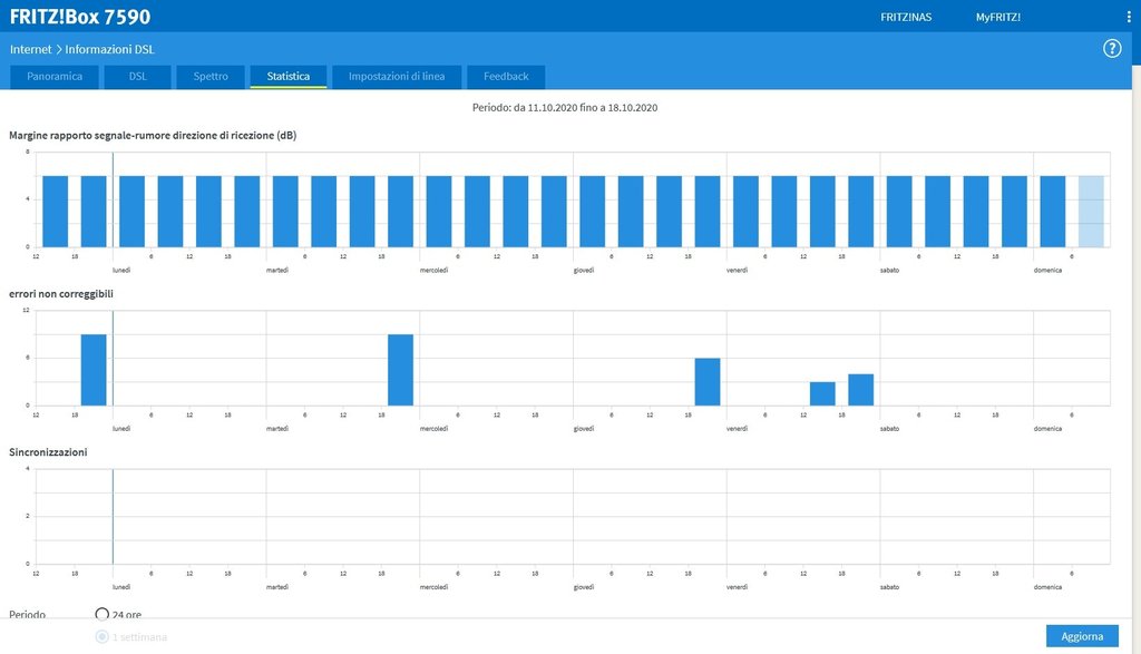

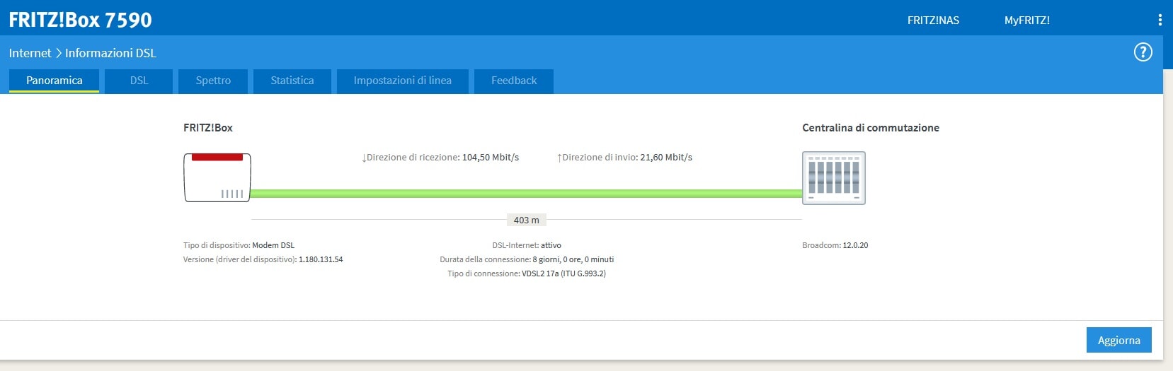

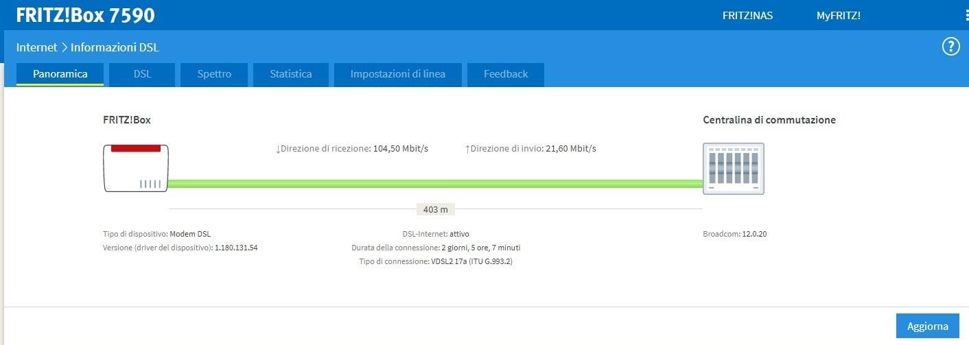

Comunque una volta creato il cavo diretto al modem, la centralina segnava una distanza di 403m dalla centralina e la velocità era salita a 94/20. Gli errori erano tutti a 0, così ho provato a spostare i parametri su "massima prestazione". La velocità è salita a 104/20 solo che dopo qualche minuto sono apparsi solo qualche errore "DTU corretti", che salgono e scendono senza motivo (comunque non superano mai i 100, a volte 1 o anche 0).
Sono rimasto collegato senza disconnettermi mai fino a questa domenica, giorno in cui ho dovuto spegnere il
modem e quindi risincronizzarmi.

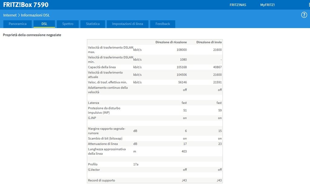

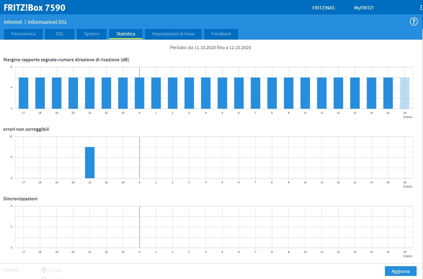

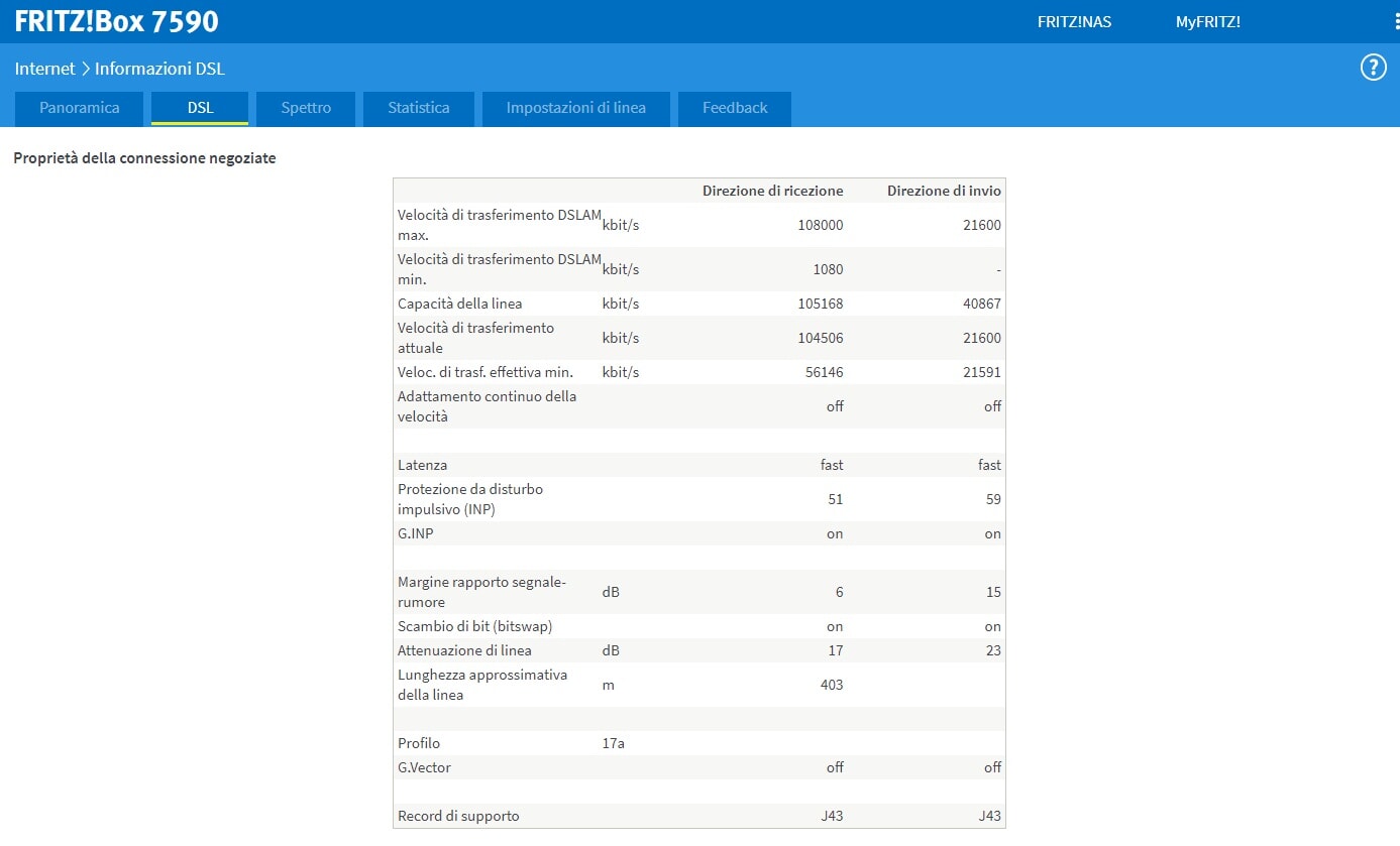

Fino a ieri sera tutto ok, poi in serata (intorno alle 21:00) ho avuto 3 errori ES, 1 errore SES e 1 errore DUT non corregibile. Dopo qualche ora ho notato che il valore "Veloc. di trasf. effettiva min." è passato da circa 104306 a 56146. Come mai? Sembra che sia un valore collegato alla voce G.INP.
Ora io sono ignorante in materia, ma che sia una prima fase del tanto temuto abbassamento della velocità di TIM o è stato causato da qualche problema legato sempre al mio impianto di casa?
Mi piacerebbe capire un pò com'è la mia situazione per capire se posso ottimizzare e soprattutto se rischio, come tanti altri nel forum, di trovarmi tra qualche giorno con il download dimezzato a 50?
Possibile che il mio impianto di casa causasse (o causa) tutti questi errori? e perchè continuo a ricevere qualche errore DTU correggibile? Insomma volevo sapere se è tutto ok o se posso fare altro per ottimizzare o addirittura cambiare modem!

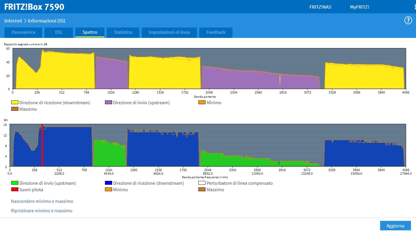

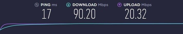

Allego qualche screen dei miei valori.
