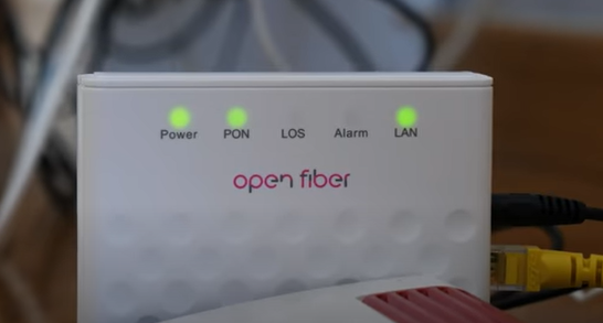

      CACIOePEPE No, da borchia a ONT sei in ottico; da ONT a router in rame.
        CACIOePEPE Sicuro? Mi risultava che all'ingresso in abitazione collegassero solo una borchia passiva, e da quella partiva la patch in fibra fino al convertitore fibra/ethernet, e di li al modem con l'ethernet. Tipo l'esempio in foto

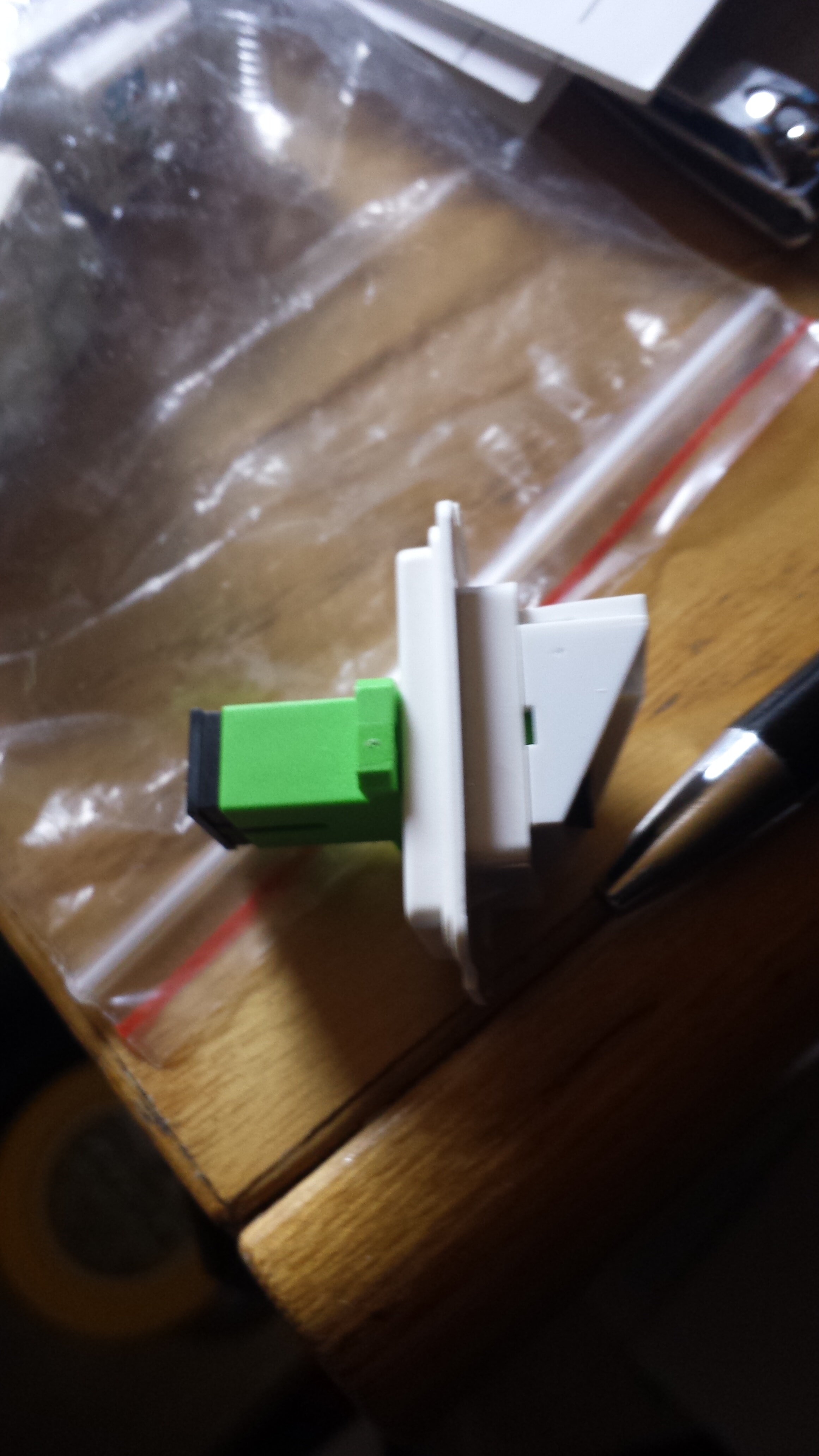

                          Beh certo, anche se poi per fare un lavoro come il prolungamento dovresti aggiungerci quantomeno un frutto da serie civile, altrimenti hai sempre il "cordone ombelicale" che sbuca dai muri. E quelli costano una follia. Oppure ingegnarti con un keystone + portakeystone.
                          • CPietro ha risposto a questo messaggio
                            [cancellato] Dove si può trovare un keystone SC/APC?

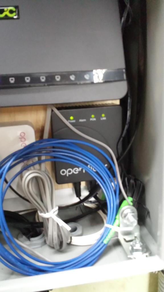

                              Nel mio caso specifico ho acquistato un cavo da 50 metri SC/APC per spostare ONT dalla Borchia vicino al Router.
                              Successivamente ho utilizzato la tratta in fibra per collegare ONT al Router mediante Media Converter; in questo caso ho dovuto acquistare delle Patch SC/APC a SC/UPC per dannediare le Ferule poichè i Connettori APC non sono compatibili con gli UPC & PC.

                              Per quanto riguarda i KeyStone ho acquistato degli adattatori per Serie civile Keystone e relativi supporti per i Giunti in Fibra.
                              Ho accoppiato i Giunti SC che avevo precedente acquistato per pochi € in Cina; si possono fissare ma se vuoi un lavora a regola d'arte devi reperire dei Giunti specifici per KeyStone
