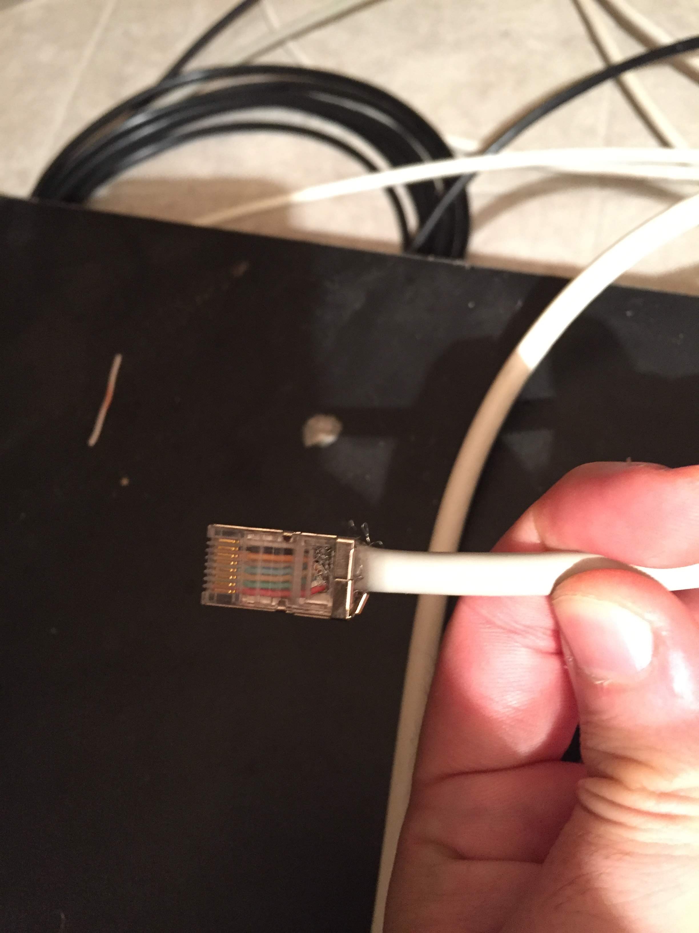

Andrea841 A me l'elettricista non l'ha incrociato ma messo dritto, non so se si dice così.
Corretto, adesso si utilizzano praticamente solo cavi dritti. In ogni caso le interfacce di rete (recenti) sono in grado di capire che tipo di cavo è connesso (dritto o incrociato) e configurare il collegamento nel modo più appropriato.
Molto probabilmente no, ma sarebbe più corretto se fosse terminato anche dall'altra parte con il connettore metallico.
Andrea841 L'elettricista aveva usato uno strumento che emetteva delle luci per capire se era stata fatta bene la crimpatura
Questo strumento viene utilizzato per verificare che le coppie siano crimpate all'interno del connettore nel giusto ordine e che vi sia continuità tra gli estremi del cavo, alcuni strumenti più complessi/costosi controllano anche se la schermatura è collegata a massa attraverso i due connettori.
