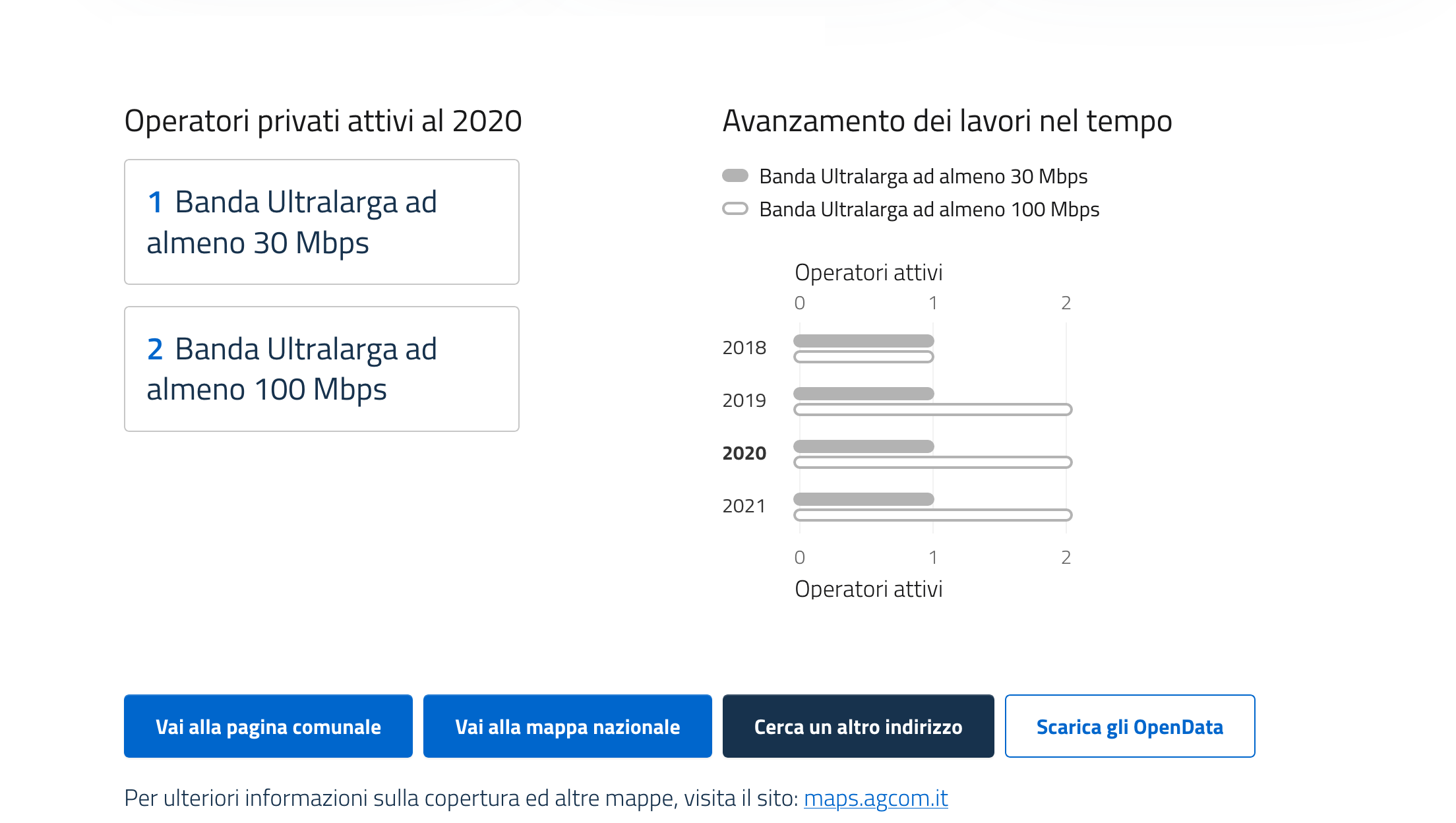

Dark-Vex @Nick1997 nel mio caso invece cosa può essere? Risulta grigio_vhcn_fo 2019 e nero_vhcn_fo ma sono coperto solo in FTTC a 600 Metri, se vado sul sito a verificare con l'indirizzo mi dice addirittura 2 operatori in banda ultra larga a 100 Mbit
Nick1997 Dark-Vex Vuol dire che 2 operatori hanno dichiarato di coprirti con una connessione che può raggiungere il gigabit, quindi probabilmente in FTTH.
Dark-Vex Nick1997 OK quindi Fastweb nel lontano 2004 e OpenFiber 2017/2018 ma in realtà nessuno dei due l'ha portata nella mia zona 😅 robbyfifi In realtà non credo li faranno, OF fece un sopralluogo ad inizio 2018 per vedere dove posizionare i ROE ma poi non hanno mai posato nella mia zona, in tutto il resto di Bresso sì
Nick1997 Dark-Vex OK quindi Fastweb nel lontano 2004 e OpenFiber 2017/2018 ma in realtà nessuno dei due l'ha portata nella mia zona 😅 Se hanno fatto un sopralluogo hai buone possibilità anche se sono in ritardo.
