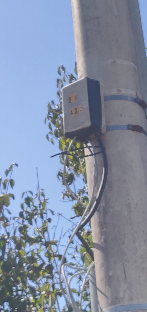

AndreaRomani Vai di WD40, che fa da se fa per tre, non rispondono, ne per PEC, ne per via 187, altrimenti spegni il modem, apri il guasto e vedrai che il Tecnico Telecom, o l'operaio dell'impresa, poi si presenteranno a casa tua. appena ti chiamano riaccendi.
Sotto l'intervento fatto da me, domenica pomeriggio, ho trovato lo sportello rotto e semi aperto, dentro era abitato da un nido di vespe, e con infiltrazioni d'acqua visto che ha piovuto per tre giorni, la stiscia IDC lato drop, i morsetti erano completamente svitati, ho pulito il tutto, spruzzato disossidante per contatti elettrici e wd40, richiuso e protetto con nastro "mastice"
