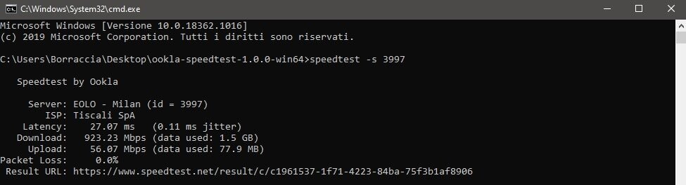

andreagdipaolo Più che una lamentela ho aperto il thread per chiedere consiglio a voi, più esperti di me nel settore sicuramente. Ho appena finito di fare ulteriori test e questo è il risultato collegando il mio PC diretto al router:
Tutto funziona correttamente, quindi ho iniziato a escludere diverse cose, e sono rimasti o i Powerline o l'impianto elettrico. Ho fatto una prova stupida collegando i Powerline sullo stesso piano di casa (ho la casa a due piani), uno in doppia presa attaccato al router e l'altro a una ciabatta (giusto per fare una prova e scongiurare il fatto che possano essere i Powerline difettosi) e il risultato dello speedtest è stato 245 Mbps in Down e 90 circa in Up. Con le dovute ipotesi, il problema si è ridotto all'impianto elettrico, eccessiva dispersione da un piano all'altro ma anche sullo stesso piano. Purtroppo dovrò procedere in altri modi.
