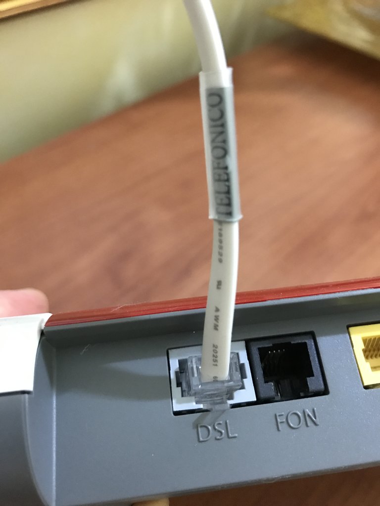

    darthgaio potrebbe andare bene, ma gli angoli del connettore RJ11 interferiscono leggermente coi i pin 3 e 6 del Fritz, quindi o va arrotondato leggermente o bisogna fare attenzione.
      Nel mio non entra la RJ 11 ....solo la 45 che c'è in confezione !
        cri347 potrebbe andare bene, ma gli angoli del connettore RJ11 interferiscono leggermente coi i pin 3 e 6 del Fritz, quindi o va arrotondato leggermente o bisogna fare attenzione.
        manudell Nel mio non entra la RJ 11 ....solo la 45 che c'è in confezione !
        infatti: non avendo mai provato, e non avendone necessità perchè il cavo in dotazione per le mie esigenze è lungo a sufficienza, ho riportato quel che avevo letto, ma temevo non funzionasse
        I cavi rj11 funzionano in prese RJ45.

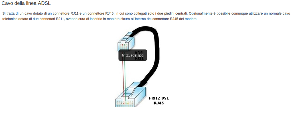

        Se serve un cavo di lunghezza diversa consiglio di comprare una patch cat 6 non CCA della lunghezza desiderata, tagliare un connettore e crimpare la coppia centrale su un plug rj11. In questo modo si massimizzano le performance.
        se hai dimestichezza devi creartelo te con un plug rj11 & e un plug rj45 con un pezzo di cavo di lunghezza a piacimento tuo, basta che rispetti la piedinatura (rj11 pin 2 e 3) (rj45 pin 4 e 5) praticamente i centrali... 😀
        Ovviamente su tecnologia VDSL, invece su ADSL segui schema da Link sotto.
        http://www.anime80.com/wikifritz/doku.php?id=cavi_fritz

          Scusate se riapro questo thread ma mi servirebbe un chiarimento. Vorrei crimparmi un cavo Rj11 - RJ45 ma non ho capito bene quali pin collegare dove. Allora, secondo quanto affermato da @BiagioTortorelli, e tenendo in considerazione un cavo RJ45 che segue los tandard T-568B, ho capito che devo collegare il pin 4 dell'RJ45 al pin 2 dell?RJ11 e il pin 5 con il 3.
          In termini di colori dei fili:
                          rj45.              rj11
          pin:      4 (filo blu)               2
          pin:      5 (filo bianco/blu)        3
          Ho capito bene?

            ErBlask Esatto, io vorrei crearmi un cavo che sia più corto di quello originale per connettere il fritz alla presa telefonica! Ed ho una VDSL, non ADLS. Non so se i collegamenti cambiano
            • ErBlask ha risposto a questo messaggio
              albisyx Sia per VDSL che per ADSL i collegamenti non cambiano 🙂 e uguale l'ordine dei pin.
                ErBlask grazie mille
