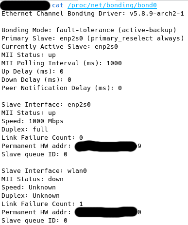

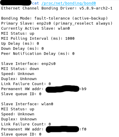

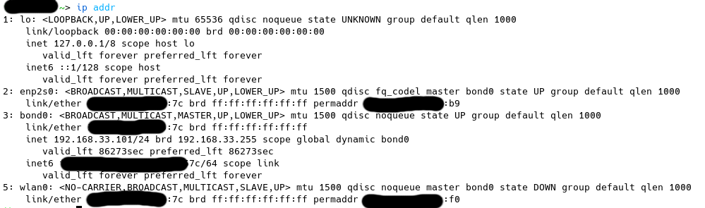

                prova a creare una bond interface costituita da interfaccia wifi ed ethernet. Poi configuri la bond interface creata come se fosse una interfaccia normale. non so che distro tu sui ma in rete dovresti documentazione a riguardo.
                  juststupid linux lo uso sul pc muletto, dal quale faccio ping e le prove nslookup che sto riportando nei post. il pc hp spectre in questione è usato con windows 10, quindi dovrei fare una bond interface su windows...paura
                    juststupid Non puoi fare bonding e bridging su schede WiFi, non c'è modo di fare passare mac address che non siano quelli della scheda stessa, perché con questo è conosciuta dall'AP.
                    mkonsel Windows di per sé lo fa anche fare (non WiFi), forse non sulla home edition? Boh, in ogni caso non è la soluzione del tuo problema purtroppo.
