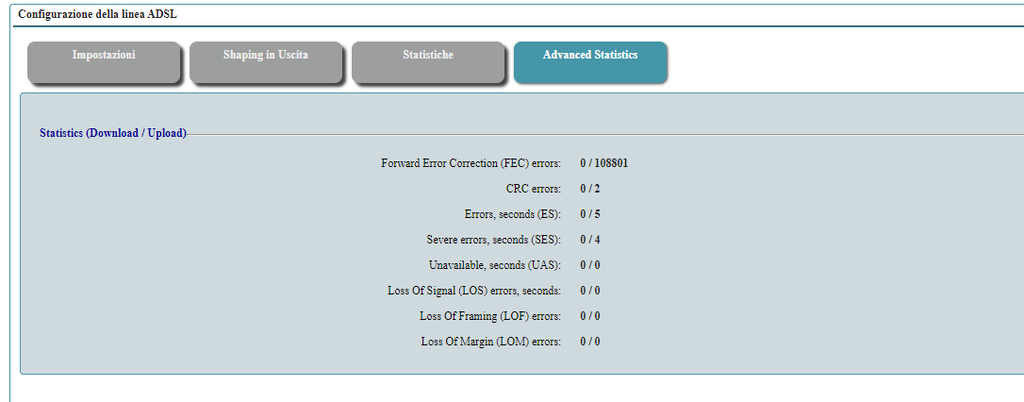

Mi trovo i valori della portante completamente degradati rispetto a prima, ma rispetto al passato non soffro di disconnessioni e infatti mi inizio a preoccupare (per la velocità minima garantita). Gli Speedtest mi danno valori che non corrispondonocol valore della portante download, problema MAI avuto prima di questo maledetto lunedì.
Da Giugno 2018 salvo piccoli guasti, ho sempre agganciato dai 78000 a 81000 di portante in download e 16000 a 18000 in upload. Da martedì, dopo la risoluzione del mio distacco avvenuto lunedì, mi ritrovo valori randomici sotto i 4000 in download (che cambiano senza disconnessioni, forse ce n'è stata qualcuna perché vedo un indirizzo IP diverso, ma non saprei dove controllare) e soprattutto in upload valori assurdi, spesso anche sotto 1mbps.

Sotto vi riporto i dati del mio modem alle 17:03 di oggi, ed anche uno speedtest (che durante questi due anni ha sempre dato 83mbps in download, 16/18 in upload e un ping di 11 ms, dopo se ne trovo qualcuno lo posto anche).
Lo speedtest attuale da Ethernet con Wifi del modem disattivato: https://www.speedtest.net/result/10099735621
I valori che so prendere dal mio modem (se ne volete altri che non conosco, chiedete pure)
L'ultimo reset del modem è stato fatto ieri verso le 15:00.
