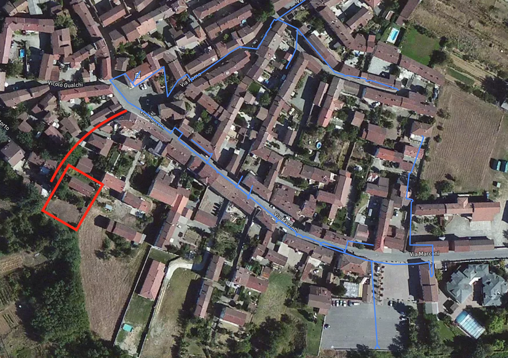

    La via dov'è la casa è Via Retorto n.4 .. sono andato a spulciarmi i dati del sinfi per capire se era prevista la copertura dal piano bul. E in effetti è prevista e da quanto vedo passerà proprio li vicino (perché c'è il municipio).. chissà se sarà possibile in un futuro richiedere l'allaccio diretto a FTTH.. Comunque ho appena chiesto a un collega che già ci abita (dalla parte opposta del paese), conferma che non c'è nessuna copertura cablata. Lui ha non ho capito se Linkem o similare.
    La casa sarebbe quella cerchiata in rosso e la via è la riga rossa

        Si onestamente non avevo mai visto neanche io una situazione così. Difatti meno male che mi si è accesa la lampadina stamattina di controllare. Come visibilità diciamo che non “dovrebbe” esserci grande problema nel senso che la casa è al confine del paese e quindi non ci sono altri edifici di mezzo. Bisogna vedere alberi o altre robe, quando vado a vedere la casa mi porto un binocolo e provo a vedere se vedo la BTS.
        • Riegel ha risposto a questo messaggio
          NicPietra88 La BTS sarebbe poi l'acquedotto dalle scuole elementari. Se vedi bene quella, sei a posto

              Ma secondo voi li nel cerchio giallo, metteranno una BTS per FWA tipo Open Fiber? Perché se portano la fibra lì in mezzo a un piazzale secondo me l’idea è quella
