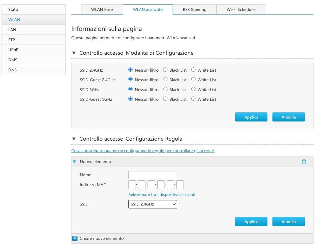

Con il TIM HUB PLUS, ricorrendo al CONTROLLO ACCESSI con la black&white list, identifichi quale dispositivo non può oppure può connettersi.
Non troverei nelle impostazioni del modem
un limite da impostare inteso come numero massimo di dispositivi che si possono connettere...

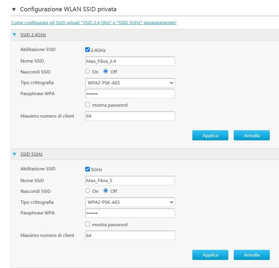

      LeonardoMancini NO, non puoi limitare la rete OSPITI con il TIM HUB + H388X ZTE
      RETTIFICO, guarda qui:
      E puoi limitare i client anche per la rete OSPITI...sempre discriminando se 2.4 o 5 Ghz

        Si, è il TIM HUB+ H388X ZTE, il mio modem...
        un anno dopo
        Momao24 ciao Ho anch’io il modem ZTE ma quando vado in questa pagina mi dice che posso mettere solo 32 dispositivi per caso hai fatto una richiesta speciale
        No, nessuna "richiesta speciale"
